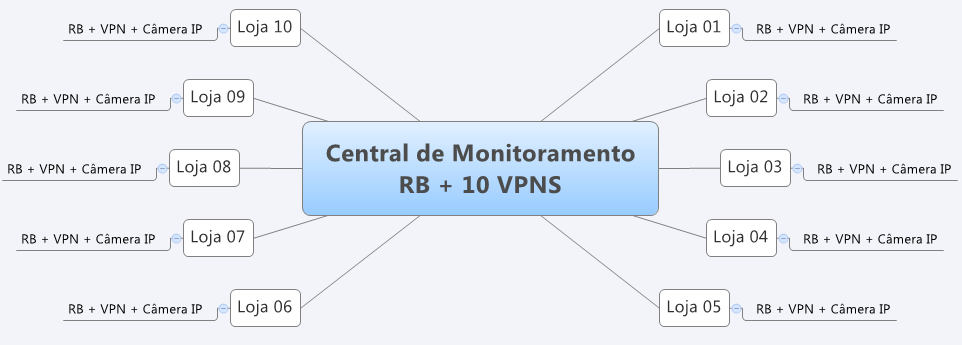

    Amigos foristas,
    Gostaria da ajuda de vocês para montar um projeto.
    Tenho um cliente que possui 10 lojas e ele pretende interligar estas lojas a um escritório central para fins de monitoramento.
    Inicialmente pensei na seguinte solução.
    Lincar as lojas e o escritório através de VPN e passar as imagens por ela.
    A estrutura ficaria assim:
    Escritório e Central de monitoramento:
    1 - Link dedicado de no minimo 50MB;
    2 - Routerboard para receber as VPN
    Lojas:
    1 - Link ADSL de no minimo 5mb;
    2 - Routerboard para fechar a VPN;
    3 - Câmera IP
    Estou pensando nas AirCam da UBNT, poderiam me dar umas dicas? Cases?
    Algum de vocês tem experiencia com este tipo de instalação? Indicam alguma câmera, RB?
    Existe alguma câmera que já fecha VPN?
    Desde já obrigado pela ajuda.
    Abraço!
Nome:	         Sem título-1.fw.png
Visualizações:	388
Tamanho: 	131,8 KB

    Por partes:
    1) RB Aguenta o tranco, pois os pacotes de video sao grandes ( veja qual rb se adapta melhor ao seu caso, mas se nao quiser errar pode comecar com Rb1100 ) - procure qual RB tem o throughput necessário para sua aplicacao;
    2) É preciso entender as resolucoes de video, por exemplo: D1 - 720 X 520 ( pouco menor que uma camera de 600 linhas ) consome em upload 1Mbps, 720p - 1280x720, consome entre 3Mbps e 5Mbps de upload. Com isto posto, se vc usar um DSL Gvt de 35Mbps, que possui um upload de apenas 3Mbps vc irá visualizar apenas uma camera do local, independente do dando de download que vc tenha no ponto remoto;
    3) Cameras Ip partem do principio de NVR ( dados gravados em qualquer ponto da rede desde que se tenha rota entre o ponto onde esta o NVR e a camera, o que jah vai ser provido pela VPN ) , cameras vamos dizer cabeadas partem do principio DVR ( dados gravados no local onde as cameras estao, podendo ser monitoradas e gravadas remotamente ), nos dois casos, quanto maior a resolucao mais espaco alocado. Os clientes para dvr permitem monitorar multiplos dvr em uma mesma tela, desde que os dvrs sejam compativeis ( o jeito mais facil de conseguir isto é comprando todos de uma mesma marca );
    4) Definir quais cameras sao importantes, qual tipo de monitoracao se quer: roubo de funcionarios, roubo de clientes ou ambos, monitoracao ativa ( cameras sempre abertas - aqui a camera IP é melhor pois todo trafego esta sendo direcionado para o monitoramento remoto, que pode exibir e gravar ao mesmo tempo, e caso aconteca algo na loja, o servidor de gravacao das cameras nao está no mesmo local) ou passiva ( ver o que acontece no momento em determinado setor - aqui o DVR é melhor, pois grava localmente e pode ser monitorado remotamente );
    Sobre equipamentos:
    Se o orcamento permitir, compre uma camera da Intelbras de 600 linhas, custa algo em torno de R$ 150,00 e veja se atende ( é preciso um dvr que grave em Full D1, que dizer, todas as cameras do dvr devem gravar em D1 e nao somente 1 camera ), para ver o resultado na pratica, compre qualquer dvr que grave Full D1, qualquer dvr serve, mas tem que gravar Full D1;
    Compre uma airvision ou faca um teste com uma delas;
    Use sempre uma RB entre o dvr ou airvision e o computador de teste para ver o throughput de upload que sera preciso ser providenciado;
    Para se fazer o teste com rb, coloque o computador na ether1 da Rb e a camera/dvr na ether2 e veja o consumo do link da ether2.
    Para um projeto deste tamanho, acho que vale a pena comprar/testar alguns equipamentos antes, principalmente o resultado das gravacoes, pois em qualquer necessidade a gravacao é que vai importar.
    Projeto recente:
    4 estabelecimentos interligados via vpn usando RB750GL, cada um com link de 35Mbps ( 35 Download, 3Mpbs upload ), gravando no local: 8-16 cameras, exibicao remota: 4 - 6 cameras codecs setados para consumir 500Kbps por camera, usando dvr full d1 com cameras de 600 linhas intelbras.

    Parabéns,
    uma simples e boa explicação, poderia completar com a compatibilidade dos padrões exisstentes? ONIVF..etc..
    Padrão Re: Duvidas estrutura de VPNs para câmeras IP
    Olha, sobre padrões do mercado não sei muita coisa, mas penso que enquanto o padrão não tiver uma RFC, não vale a pena investir.
    Uma coisa importante eh a manutenção do parque de cameras, algo que acho mais fácil com DVR. Pois se houver uma melhoria nas cameras, basta trocar o setor desejado, se a resolucao da camera for maior que o dvr, basta ver um dvr que suporte melhor, por ai vai. No caso do NVR eh preciso saber se a camera conecta no dvr, e sobre isto nao tenho muita experiencia.
    Sobre cameras IP acho a abordagem do zoneminder interessante: se for compativel com MJPEG sem necessidade de active x, otimo, vai conectar em qualquer coisa ( o padrao no caso MJPEG, tem RFC )
