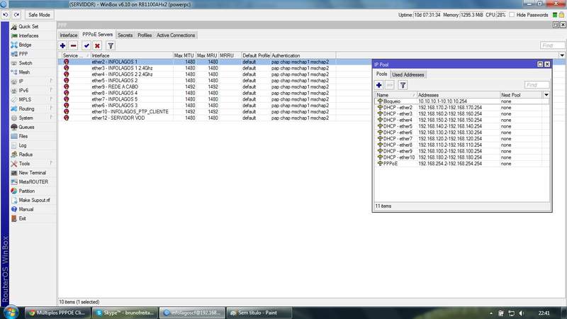

    Amigo aqui trabalhamos dessa forma eu criei para cada ether de saída um servidor PPPOE independente funcionando perfeitamente.
    você poderia dizer como fez?
    Primeiro passo em PPP> PPPOE SERVER> cria um servidor dai então você aperta em copy e muda a ether e vai fazendo isso até coloca todas as portas que precisa.
    Segundo passo criar o pool na faixa de ip que quiser, no meu caso eu só criei um pool mas você pode criar vários pool e trabalhar cada plano com uma faixa de ip diferente.
    Terceiro passo em IP>FIREWALL>NAT você tem que mascar as portas ou as faixas de ip dos pool que você criou dai então é só testar e ver se a internet está funcionando.
    Ai vai ficar mais ou menos assim.

    Se esses clientes forem via cabos, e melhor você colocar swithc em apenas uma porta, e os clientes no swithc, assim você ira proteger a porta da sua rb. Na minha rb, criei um service pppoe para cada painel, mas para os clientes a cabo fiz dessa forma, pois no tempo de inverno pode cair raio no cabo do cliente que vai bater no swithc, e nao na rb.
    Obrigado pela dica amigo, mas aqui já está da forma que você disse temos uma switch direto na porta de saída dos clientes acabo e desse switch vai pra rua.
    >> Voce determinou um serv pppoe para cada porta se fizer isso em uma porta so eles vao se conectar

    Padrão Re: Múltiplos PPPOE Cliente na mesma RB 750
    Sim, se você criar uma servidor pppoe para uma porta e os clientes iram se conectar mais somente naquela porta, se caso você usar um switch vlan também fica show, pois as outras porta ficaram livre, ou você pode criar uma bridge e criar apenas um servidor pppoe também.
