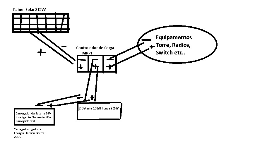

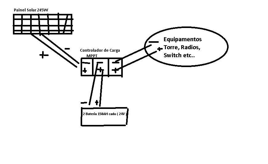

    Amigos estou querendo implantar um sistema solar com 2 carregadores de baterias, sendo 1 carregador o controlador do painel solar e o segundo um carregador de bateria inteligente e flutuante que para de carregar quando a bateria esta com carga total.
    minha duvida e como fazer isso, posso simplesmente ligar o segundo carregador nas baterias ou tem que colocar algum tipo de circuito ?
    Abaixo algumas ilustrações do que quero fazer.
    Sistema solar como esta hoje:
Nome:	         Sistema Solar Simples.jpg
Visualizações:	1354
Tamanho: 	52,6 KB
    E agora como eu quero fazer
Nome:	         Sistema Solar Simples - Cópia.jpg
Visualizações:	2192
Tamanho: 	64,3 KB
    o segundo carregador quero colocar pra da mais segurança ao sistema e também para prolongar a vida útil das bateria , sendo que assim elas não vai ficar descarregando toda noite.
    Estou precisando muito dessas informa coes.
Visualizações:	690
Tamanho: 	52,6 KB
Visualizações:	786
Tamanho: 	64,3 KB
    Estou precisando muito dessas informacoes.

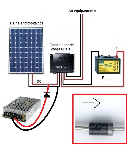

    Já comprou o carregador "inteligente"?
    Se ainda não, veja a seguinte idéia:
Nome:	         carregador.jpg
Visualizações:	7007
Tamanho: 	60,2 KB
    Você basicamente precisaria uma fonte de 15 a 18V, e um diodo. Se for uma fonte de 5A coloque um diodo de 10A. Se for uma fonte de 10A coloque um diodo de pelo menos 20A.
    Todos os paineis solares que ví até hoje tem diodo, então a energia da fonte não vai pros paineis. O diodo entre fonte e controlador evita que a energia do painel vá pra fonte.
    A fonte pode ser fonte industrial (Sugiro!), pode ser carregador de notebook (Genericos não duram), pode ser fonte com trafo (Desperdiçam um pouco de energia, mas trabalham melhor com alimentação ruim). O controlador de carga se for MPPT é com PWM, ele atua muito bem com 15 a 20V de tensão de entrada, quando a tensão é maior ele simplesmente manda um pulso PWM mais estreito, acho até que eles aceitam bem fonte de 24V (Aqueles baratos do ML, de R$ 60, aceitam).
    Se quer ligar a fonte apenas de dia, ou dar uma ligada de 20 minutos a cada 2 horas, tem timer mecanico que é perfeito pra isso:
    http://www.dutramaquinas.com.br/prod...ico-8769-08769
    Se não conhece esses timers, explico: O modelo de 20 horas tem 72 marcadores, cada um equivale a 20 minutos, se apertar 1 desses marcadores conforme o disco girar esse marcador aperta um contato lateral, pelos 20 minutos do marcador. Desse modo você seleciona qualquer configuração, tipo ligar direto das 18h até as 8h, e as 9h ligar por 20 minutos, as 10h ligar denovo por 20 minutos (Precaução, vai que tem pouco sol).
    Eu testei isso aqui, painel 65W em bateria 18Ah ia bem, mas a bateria envelheceu e perdeu capacidade, não aguentava a noite toda então coloquei pra ligar 20 minutos e desligar 20 minutos das 17h até as 9h, de dia o painel solar mantinha a tensão ok, e de noite era a fonte (Uso fonte industrial).
    Se já comprou o carregador inteligente... complicou. Se isolar ele com diodo ele deixará de ler a tensão da bateria, se isolar o controlador solar é o controlador solar que deixará de ler a tensão da bateria. E ambos precisam ler a tensão da bateria pra identificar que tem bateria plugada.
    (Mas se não for um carregador inteligente, mas sim uma nhaca da Vonder ou similar, aquilo é uma fonte com trafo, inteligencia quase nula, pode isolar eles via diodo que eles mandam uns 14,4V pra bateria, não é otimizado mas funciona, não permite que a bateria dure mas pelo menos funciona)
    Daria pra usar rele pra selecionar entre solar e controlador, 2 reles 12V (De um estabilizador pifado, de um nobreak pifado) alimentados pelo painel solar (Põe um resistor de 10 ohms, afinal os paineis chegam até a 20V sem carga), um seleciona entre solar e carregador (NF pro carregador, NA pro painel) e o outro liga ou desliga o carregador da tomada. O problema é que a corrente do painel talvez seja demais pra rele pequeno, eles aguentam na prática uns 5 ou 6A (Prometem 10A), acima disso começa a grudar contato, se for painei de mais de 60W seria bom comprar rele de 20A ou maior. Se interessar essa idéia (Não recomendo) posso esquematizar melhor outra hora.
Visualizações:	7007
Tamanho: 	60,2 KB

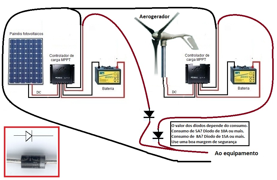

    Tem baterias suficientes pra usar 2 sistemas?
    Colocando diodo entre cada controlador e os equipamentos a bateria descarregada seria a com mais tensão, se forem 2 diodos iguais o consumo seria feito de quem tem a maior tensão, portanto sempre de quem tem mais carga (Lembra que quando painel tem sol, ou o aerogerador gira, há tensão mais alta na bateria, nesse caso o sistema sob carga alimentaria os aparelhos, e o sistema com tensão menor ficaria fora de uso.
    Seria isso:
Visualizações:	7897
Tamanho: 	137,9 KB
    Isso não funciona como nobreak, não é que hora que uma bateria acaba a outra alimenta o equipamento. Com diodos é mais simples, o equipamento consumirá de quem tem a maior tensão, hora que a tensão das 2 baterias ficarem iguais haverá consumo igual das 2.
    Você poderia nesse sistema até ligar uma fonte industrial 12V 10A com um terceiro diodo, hora que as bateria baixarem até 12V aí sim haverá consumo dessa fonte, isso garantiria que as bateria nunca reduzissem de 12V (Fonte industrial pode ser ajustada, eu ajustaria pra algo tipo 11,6V, que deve ser algo tipo 35 ou 40% da bateria).
