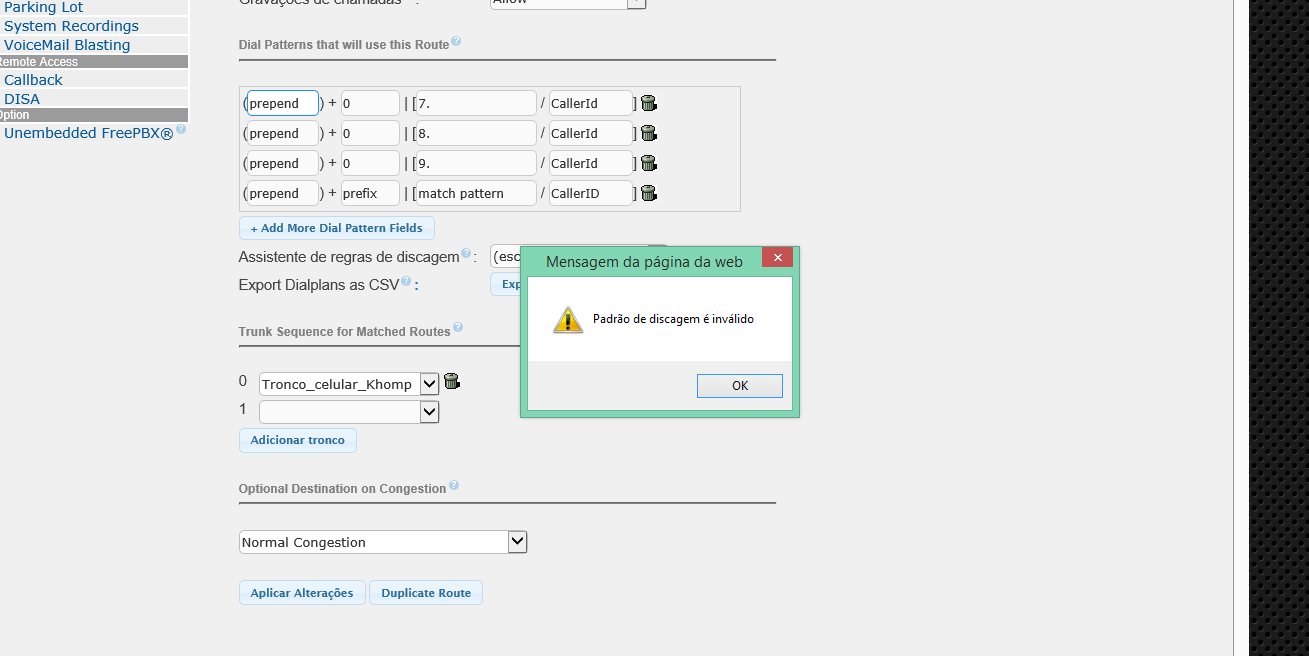

    Padrão Re: Sistema EBS da Khomp Com Elastix.
    Sim, entendi perfeitamente.
    Porém quando vClique na imagem para uma versão maior
Nome:	         Erro.PNG
Visualizações:	491
Tamanho: 	71,7 KB
ID:      	57416ou adicionar a rota acontece o erro no qual está no print.
    No momento consigo fazer ligação da central pra fora, porem o celular discado não toca, acho que isso é problema de rota de saida certo?
    tente excluir a ultima rota [prefix] [match patern] na lixeira ao lado dela
    Citação Postado originalmente por leobevi Ver Post
    Boa tarde, leobevi
    consegui sair com chamadas.
    De fora pra dentro não estou conseguindo ainda, poderia me auxiliar?
