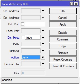

    Pessoal, estou configurando o web-proxy numa RB2011UiAS, mas quando configuro a opção abaixo e clico em OK ou APPLY, o WINBOX fecha e não grava a configuração no MIKROTIK. Alguém sabe o que pode ser isso?

    Padrão Re: WEB-PROXY Mikrotik Problema
    qual a versão da sua RB? já esperimentou atualizar ela?

    mcdornas... está na versão 6.7
    vou efetuar a atualização para 6.27 e informo pra ver se resolveu o problema.

    mcdornas,
    Resolveu sim.. muito obrigado! Era só atualizar o firmware. Até o processamento da RB baixou.
