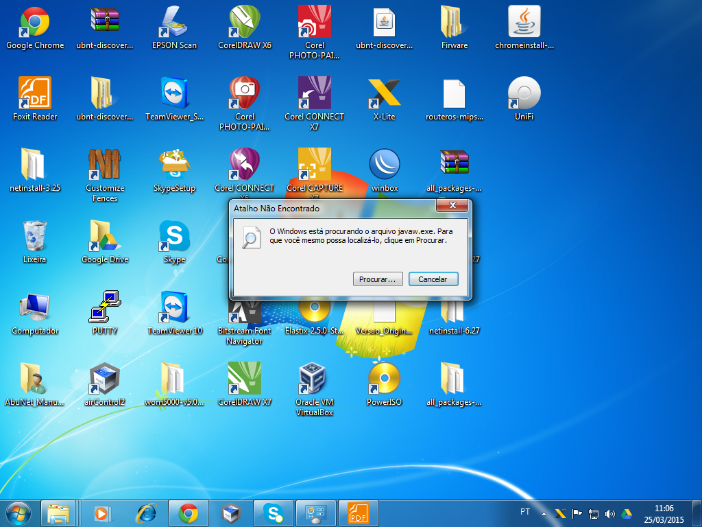

    Bom dia a todos, meu UNIFI Controler não abre e a aprece que o atalho não foi encontrado. Alguém ja passou por isso?
    Uso Windows 7 64 Bits.

    Após varias tentativas deu certo, muito obrigado Corradini
    Padrão Re: Erro Unifi Controler
    Para resolver isso é simples, bata clicar em procurar e ir até a pasta do java instalado na sua máquina e selecionar o javaw.exe
    normalmente fica no caminho: C:\Program Files (x86)\Java\jre1.8.0_25\bin\javaw.exe

    Essa é a solução Everton, mas aqui no meu caso com a versão 8 ele ficava em starting e engasgava ali.. troquei a versão e resolveu..
