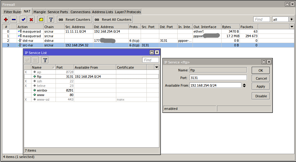

    Estou enfrentando um problema para configurar meu servidor FTP para acesso externo no RB.
Nome:	         Seleção_002.png
Visualizações:	345
Tamanho: 	54,5 KB
    Provedor de Internet -- > Mikrotik RB750 -- > Loadbalance TP-Link -- > Servidor FTP
    Obs: Internamente o serviço funciona perfeitamente em "ftp://192.168.254.32:3131"
    Obs²: O máximo que consegui foi acessar o próprio FTP do RB.
    Alguém pode me ajudar por favor?

    no action coloca em dst-nat, e dst-port vc coloca a porta para entrada, e la no action coloca o ip e a porta para destino do ftp, vc esta tentando acessar externamente certo? vc tem um ip fixo? ja que vc utiliza balance

    Obrigado por responder.
    Eu já havia feito da mesma forma que você mencionou mas não funcionou.
    Sim, eu possuo um IP fixo 177.XXX.XXX.XXX que aparece lá na imagem.

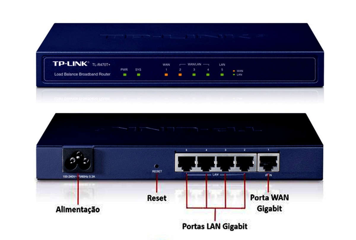

    seu balance tem algum controle de portas? n sei se existe nesse tplink
    Padrão Re: Servidor FTP atrás de MK RB750
    Eu também estou achando que possa ser alguma configuração dele, hoje a tarde eu testei e quase foi.
    Quando digitei o ip externo seguido pela porta externamente a página do navegador ficou carregando infinitamente e pelo terminal dava "time out", alguma coisinha ainda está faltando e creio que possa estar no TP-Link o modelo é o TP-Link TL-R470T+
