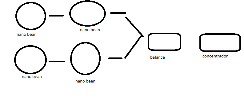

    Padrão AJUDA a criar rede de gerenciamento
Nome:	         mionha rede.png
Visualizações:	247
Tamanho: 	10,5 KB
ID:      	58647 boa noite a todos, possuo uma rede que pra chegar os links no meu balance preciso de fazer 2 ptp um pra cada link, o link chega eu balanceio tudo e mando pro meu concentrador, minha duvida e ja tentei criar rotas estaticas e nada, eu preciso acessar de dentro da minha rede tudo que tive antes do concentrador e do balance, tipo eu uso pppoe e hotspot quando eu estou autenticado no concentrador e so consigo acessa ele e o balance mais as antenas do ptp nao consigo , do balance eu consigo pinga pra todas elas inclusive os modems que estao em bridge, mais do concentrador nao consigo pingalas , alguem pode mim ajudar nessa ?

    Meu amigo é dar pra vc fazer com rotas estática vc consegue pingar e ter acesso normalmente como o que vc está utilizando pra autenticar entre seu balance e seu concentrador PPPoE ou por rota estática?
    Padrão Re: AJUDA a criar rede de gerenciamento
    primeiro meu concentrador e uma ccr 1009
    do balance pra o concentrador uso so o ip no adress e a rota estatica
    Detalha melhor sua config, está meio complicado ajudar assim na cega.
    Qual ip vc usa no ptp 1 e no ptp 2?
    qual ip do ptp 1 na ether1 do balance?
    qual ip do ptp 2 na ether2 do balance?
    qual ip no seu concentrador?
    Citação Postado originalmente por italope Ver Post
    galera eu descubri o problema da rota estatica nao estar funcionando
    eu colquei uma rb na porta do balance e criei so autenticaçao pppoe nela e criei a rota estatica ai funciono direitinho,
    no meu concentrador tem hotspot e ela ta bloqueando a rota estatica como eu fasso pra os ips que ponho na rota estatica nao passar pelas regras do hotspot
