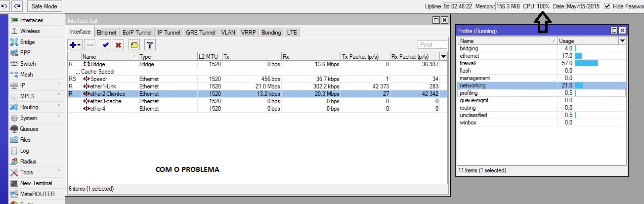

    Na RB 450G que recebo o link, de uma hora pra outra o processamento sobre para 100% por um determinado tempo e depois retorna ao normal.

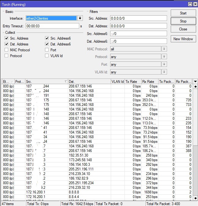

    Eu dei um torch na ether 2 e me apareceu uns ips que nem utilizo, eu utilizo os ip´s de 187.x.x.1 até 187.x.x.35. Como vocês vão ver na imagem, e aparece final 41, 146, 148, 175, 191, 244.

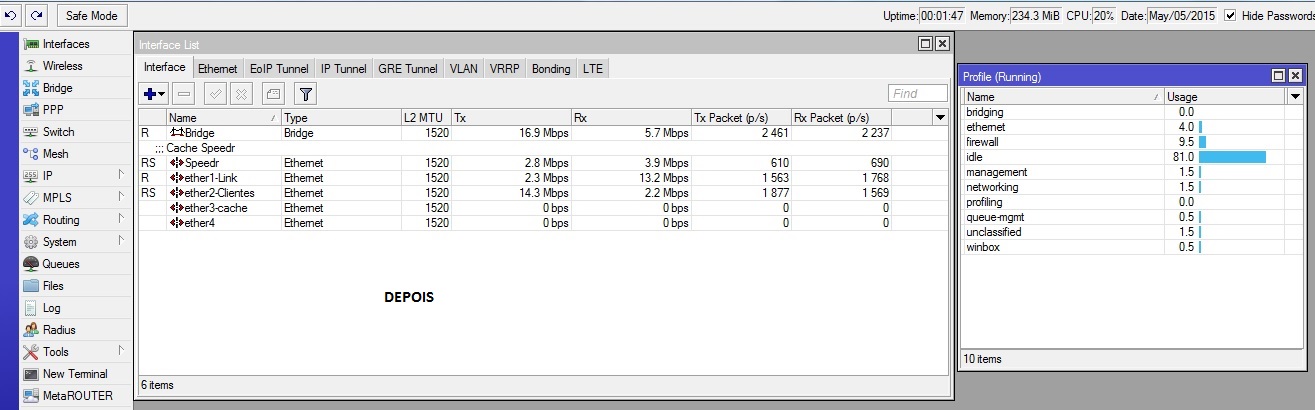

    Dessa vez chegou a travar a RB que tive que reiniciar ai depois volta normal, como segue tb nas imagensClique na imagem para uma versão maior

Nome:	         depois.jpg
Visualizações:	164
Tamanho: 	134,0 KB

    o seu firewall subiu, tenta ver se vc não esta recebendo ataque de flood.

    Cria 2 regras no firewall, tipo assim:
    Código :
    /ip firewall filter add chain=input src-address=187.x.x.36-187.x.x.255 action=drop
    /ip firewall filter add chain=forward src-address=187.x.x.36-187.x.x.255 action=drop
    Assim, IPs fora do range que você usa, vão ter o trafego dropado, depois você pode alterar as regras e mandar gerar LOG delas (pelo Winbox, la onde configura o Action), e ir descobrindo de onde ta vindo essa cambada de pacote que não é seu e tão te entregando contra tua vontade.
    Padrão Re: RB a 100% EM DETERMINADOS MOMENTOS
    Se você recebe um link dedicato (no modelo que as empresas costumam chamar de "IP Corporativo" ou "IP Empresarial" ou "IP Professional"), onde no caso o gateway é fornecido pela empresa que você contrata o link (você não é uma AS), pode estar acontecendo da empresa que te entrega o link estar com a rede em bridge e ter clientes em ranges diferentes que tem direção possível para dentro da sua rede. Com as regras de Firewall, você vai conseguir descobrir isso (ou pelo menos não precisa nem descobrir, só dropa tudo e deixa os vírus te odiar).
