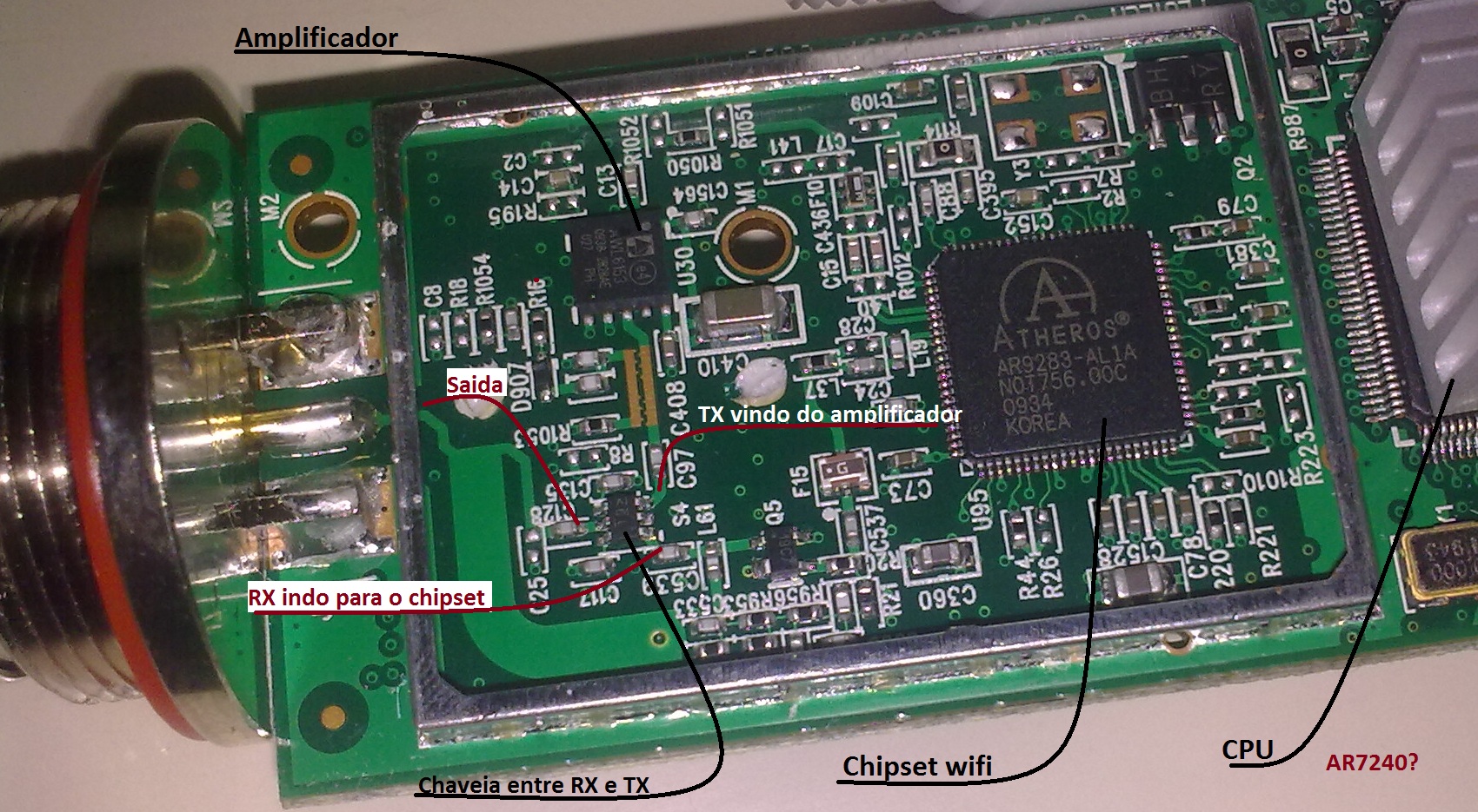

    A antena dos roteadores transmite E recebe, tem um CI que fica chaveando entre TX e RX o tempo todo, se não me engano aparece nessa imagem:
Nome:	         bullet.m2.rf.jpg
Visualizações:	730
Tamanho: 	622,9 KB
    Nesse caso tem um CI amplificador, roteador de mesa barato não tem esse amplificador de saída, eles usam só a potencia nativa do chipset (Aquelas coisas péssimas tipo 12dBm em MCS6 802.11n).
    O amplificador envia pra saída potencia tipo 100mW, se ele for pra outro CI similar que estará no processo de transmissão também, ao invez de ter a habitual resistencia que é a antena transmitindo pro ar, ele vai ter o sinal de OUTRO amplificador chegando nele, nunca testei mas acredito que se fizer isso com potencia comum vai é queimar o amplificador.
