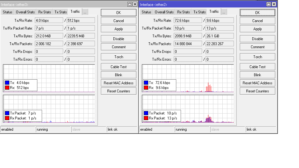

  5. #65
Nome:	         trafego balance.png
Visualizações:	431
Tamanho: 	26,6 KB
    Pessoal mais uma duvida o na ether 2 tem um link de 8mb e na ether3 um de 10mb, o porque o trafego é tao diferente?

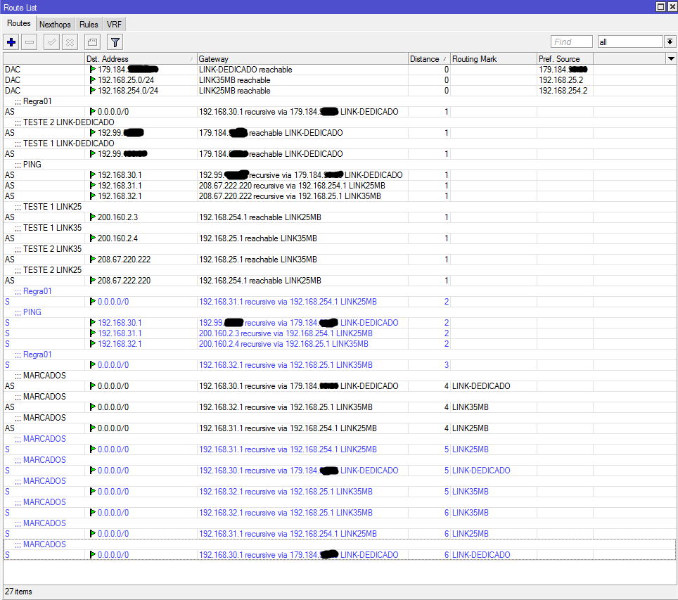

  9. #69
    Padrão Re: Mini Balance PCC com Failover automático
    @frantiesco dar um print amigo no seu address list e posta aqui.
  10. #70
    Alguém poderia me explicar porque um balance com 2 links em bridge e 1 roteado não faz o balanceamento?
    Aqui só funciona normal o balance se deixo apenas os 2 links que estão com o modem em modo bridge.
    O Link com modem roteado fica sem tráfego e se deixo apenas o link do modem roteado,os 2 links em modo bridge ficam também sem tráfego.
    Que poderia ser?
  11. #71
    amigo dar um export em suas regras e posta aqui.
  12. #72
    Citação Postado originalmente por wld.net1 Ver Post
    Opa, tinha perdido acesso, consegui acessar novamente, e fiz algumas alterações.
    Porem continua o mesmo problema.
    Segue as regras.
    Código :
    /ip route
    add comment=MARCADOS distance=4 gateway=192.168.30.1 routing-mark=LINK-DEDICADO
    add comment=MARCADOS distance=5 gateway=192.168.30.1 routing-mark=LINK-DEDICADO
    add comment=MARCADOS distance=6 gateway=192.168.30.1 routing-mark=LINK-DEDICADO
    add comment=MARCADOS distance=4 gateway=192.168.31.1 routing-mark=LINK25MB
    add comment=MARCADOS distance=5 gateway=192.168.31.1 routing-mark=LINK25MB
    add comment=MARCADOS distance=6 gateway=192.168.31.1 routing-mark=LINK25MB
    add comment=MARCADOS distance=4 gateway=192.168.32.1 routing-mark=LINK35MB
    add comment=MARCADOS distance=5 gateway=192.168.32.1 routing-mark=LINK35MB
    add comment=MARCADOS distance=6 gateway=192.168.32.1 routing-mark=LINK35MB
    add comment=Regra01 distance=1 gateway=192.168.30.1 scope=10
    add comment=Regra01 distance=2 gateway=192.168.31.1 scope=10
    add comment=Regra01 distance=3 gateway=192.168.32.1 scope=10
    add comment="TESTE 1 LINK-DEDICADO" distance=1 dst-address=192.99.xxx.yy/32 gateway=179.184.xx.xx scope=10
    add comment="TESTE 2 LINK-DEDICADO" distance=1 dst-address=192.99.xxx.yx/32 gateway=179.184.xx.xx scope=10
    add comment="TESTE 1 LINK25" distance=1 dst-address=200.160.2.3/32 gateway=192.168.254.1 scope=10
    add comment="TESTE 2 LINK25" distance=1 dst-address=208.67.222.220/32 gateway=192.168.254.1 scope=10
    add comment="TESTE 1 LINK35" distance=1 dst-address=200.160.2.4/32 gateway=192.168.25.1 scope=10
    add comment="TESTE 2 LINK35" distance=1 dst-address=208.67.220.222/32 gateway=192.168.25.1 scope=10
    add check-gateway=ping comment=PING distance=1 dst-address=192.168.30.1/32 gateway=192.99.xxx.yy scope=10
    add check-gateway=ping comment=PING distance=2 dst-address=192.168.30.1/32 gateway=192.99.xxx.yx scope=10
    add check-gateway=ping comment=PING distance=1 dst-address=192.168.31.1/32 gateway=208.67.222.220 scope=10
    add check-gateway=ping comment=PING distance=2 dst-address=192.168.31.1/32 gateway=200.160.2.3 scope=10
    add check-gateway=ping comment=PING distance=1 dst-address=192.168.32.1/32 gateway=208.67.220.222 scope=10
    add check-gateway=ping comment=PING distance=2 dst-address=192.168.32.1/32 gateway=200.160.2.4 scope=10
    Segue um print também.
Nome:	         regras-mk.png
Visualizações:	239
Tamanho: 	60,6 KB
    Já revisei e refiz as regras, não achei aonde estou errando!
    Valeu.
