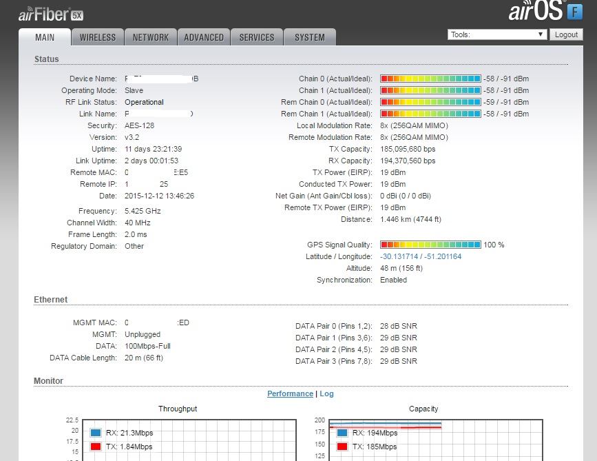

    Bom dia
    Para ajudar um pouco quem não conhece a linha AIRFIBER:
    Temos em nossa rede, diversos Airfibers, tanto 24ghz como 5ghz (modelos AF5 e AF 5X).
    Quais as diferenças?
    AF24> Indicado para ponto a ponto de no máximo 5km (essa distância é delimitada pela estabilidade em dias de chuva pesada).
    RECOMENDO fortemente que se esse enlace não pode cair, seja usado 2X (255mbps) para enlaces com Airfiber 24GHZ. isso é prática e experiência.
    AF5 > Radio integrado,feito para enlaces de alta capacidade com distâncias variáveis. temos enlaces de 5km, 10km, 15km e todos funcionam muito bem. o que é necessário é um alinhamento fino, com sinal entre -48 e -68dbm vc consegue ótimos resultados. sempre lembrando que cada caso é um caso e somente quem está instalando pode definir se o enlace está ok ou não.
    AF 5X> Radio feito para substituir rocket m5 por exemplo, ou qualquer outro rádio que esteja conectado a uma antena de Backhaul. o AF 5X tem se mostrado robusto e com alta taxa de troughput em toda nossa rede. ativamos esses enlaces entre -49 e -58dbm apenas. por que isso? máxima performance do rádio.
    Como conseguimos alta performance? Projetando o enlace, escolhendo as antenas certas e configurando corretamente os rádios. Não adianta querer performance top se configura o radio com o máximo de potência. isso não existe.
    Quais as ditâncias que o AF 5X suporta? Até agora, o pessoal conseguiu 225km entre dois radios com antenas de 34dbi.
    Na média, os enlaces aqui giram em torno de 50km (média) ok.
    Nessa distância, se tiver 1ºzona de fresnell limpa , com antenas Slant por exemplo, e 50mhz de canalização, voce passará facilmente 255mbps sem fazer força.
    Tudo depende de um bom projeto, de análise correta de todas as varáveis.
    Backhaul não é brincadeira. os provedores que trabalham bem , sabem disso.
    Enlaces entre prédios muito perto um do outro (até 1km) é legal usar os AF5. são mais fáceis de instalar e tal. acima disso vai de AF5X que tá ótimo.
    Temos enlace sem visada direta usando antenas de 28dbi blindadas (obstrução de um telhado de zinco) e que o radio fez passar 185/194mbps estável a 8x. o cliente tem 60Mb full. O rádio é top.
Nome:	         af5x.jpg
Visualizações:	367
Tamanho: 	139,4 KB
