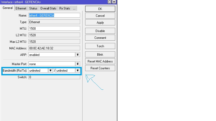

    quanto ao limite de velocidade, como você quer por porta, pode mudar a velocidade em interface, bandwith(rx/tx).
Nome:	         bandwitch.jpg
Visualizações:	324
Tamanho: 	57,1 KB
Nome:	         bandwitch.jpg
Visualizações:	324
Tamanho: 	57,1 KB
