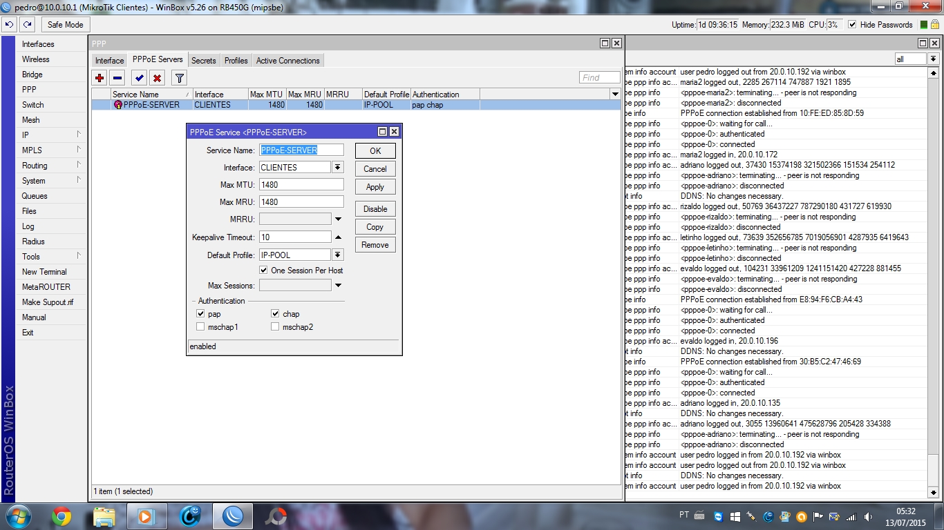

    Padrão pppoe caindo, o que mudar no mk para melhorar???
Nome:	         mtu mru.jpg
Visualizações:	689
Tamanho: 	575,0 KB
ID:      	60202 tem alguma coisa que eu possa mudar ai ou em outro lugar para melhorar isso pessoal???
    agradeço a ajuda de todos desde já

    Pode ser na conexão wireless e não no router
    Padrão Re: pppoe caindo, o que mudar no mk para melhorar???
    Pessoal cuidado com as redes sem capacidades pra suportar uma MTU necessária ... Com latência alta links ruins !!!
    TDMA 100% ... Links abaixo de -62 tudo roda lindo...

    Vou só te dar um exemplo do que você poderia interpretar da dica do TDMA com o -62.
    Se você ler nos documentos (datasheets) dos radios Ubiquiti, vai ver que MCS5 tem uma sensibilidade de -83dBm, e isso é 1 polarização só (airgrid pro exemplo), e MCS12 tem semsibilidade de -84 (dupla polarização; nanostation, nanobean, etc); ambos com uma tolerância de 2dBm. Uma mediazinha disso seria -82dBm. Você aplica nisso uma margem de uns 20dBm do sinal obtivo até a sensibilidade (margem essa que o usuário @rubem fala constantemente), você vai ter -62dBm como resultado para um sinal que suporte um MCS com throughput alto, onde varios usuários podem estar dividindo o mesmo canal sem se atrapalharem demais entre si.
    Tendo o TDMA 100%, isso quer dizer que o tempo de cada cliente não vai ser desperdiçado, equalizando bem a disponibilidade de cada usuário, sem muitas perdas.
    Isso são informações que você consegue nos Datasheets dos equips, e com uma pesquisada aqui no próprio fórum.

    ata, entendi, mas no caso para a rede cabeada, os clientes nas antenas estão todos normais...

    Boa noite amigo, aumente seu Keepalive timeout para 100 e altere seu mtu e mru para 1492.
    certo @jcmaster85 vou alterar e testar, postarei o resultado aqui ta, agradecido
