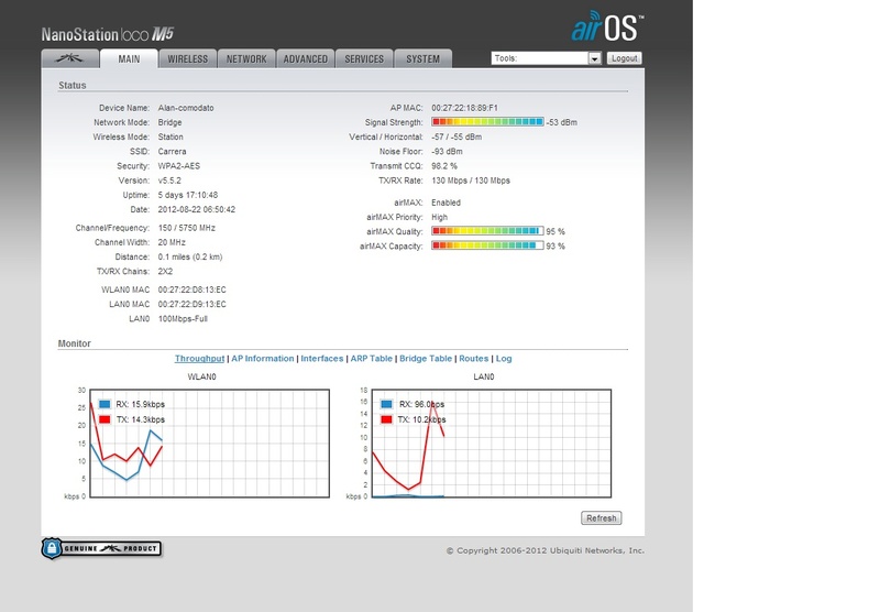

    As NanolocoM5 mais recentes mostram um selo de genuine product no AIRoS.
Nome:	         Genuine locom5.jpg
Visualizações:	469
Tamanho: 	74,7 KB
