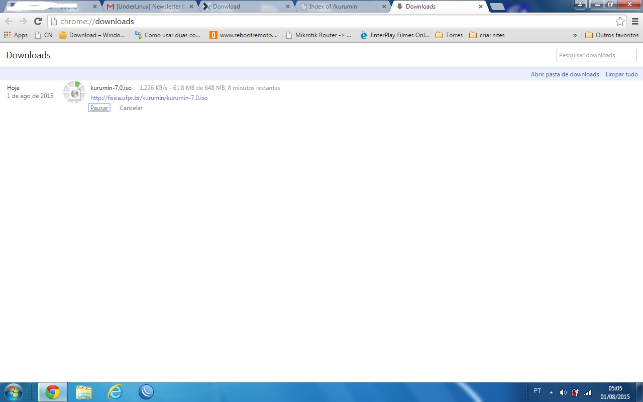

    Eu também tenho visto muita confusão a respeito.
    Por exemplo, nesta imagem a quanto está sendo feito o download? Eu não tenho dúvidas de quanto está rendendo o download.

    Nesta imagem você está baixando aproximadamente a 10 Mb/s.

    Citação Postado originalmente por berghetti Ver Post
    Exatamente. É como você disse Berghetti, tem gente que não se dá por conta do KB e do Kb.
    Eu postei a imagem para que o Iuri pudesse comparar.
    Iuri, volta ao assunto com o que diz que baixa a 3.5MB pois ele deve estar confuso.
