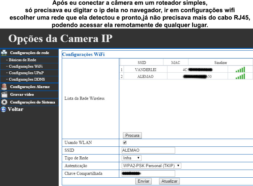

    Pessoal!Tenho uma camera ip,e a primeira configuração dela para funcionar sem fio, é obrigatório usar o cabo RJ45.
    Após eu conectar a câmera em um roteador simples,só precisava eu digitar o ip dela no navegador, ir em configurações wifi
    escolher uma rede que ela detectou e pronto;já não precisava mais do cabo RJ45,podendo então!Acessar ela remotamente de qualquer lugar.Sò que na minha rb951ui-2hnd não sei como fazer,Não é a mesma coisa.
    Isso é possível ser feito com mikrotik?Abaixo tem algumas imagens para facilitar o entendimento.Por Favor me ajudem
