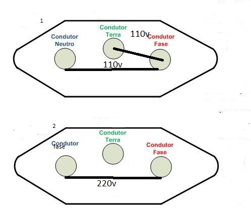

    Sim, obrigado, mas o terminal central com o terminal do lado direito dá que o central é fase, ou seja não é terra, mas ligado com o terminal do lado esquerdo não dá nada, assim, tá muito estranha esta toda geringonça, li o portal ai cara, mas continuo vendo que o negócio tá tudo meio bagunçado. Se pode mandar um desenho da tomada, me falando qual é o terra, e quais sãos dos de fases, que ligando quanto de voltagem dá cada um, aqui dá 110 V, mas vejo que como o chuverio é 220 V, deve ter treta na rede do meu prédio, por que querem economizar na rede elétrica, vai que um dia querem 220 V. kkkkkkk

    Anexo 60625
    no seu caso sua tomada e 110v se vc usar o multiteste, tem que ser igual a figura 1
    ja no caso do chuveiro, seria a figura 2 eles usam 2 fases pra alcançar 220v
    conseguiu entender??
    qualquer duvida pergunte

    A figura 1 do blog do Eriberto
    Veja a seguir um exemplo de vista da tomada apresentada na norma (tomada fêmea): http://www.eriberto.pro.br/blog/wp-c...mada_femea.pngPolarização da tomada
    Padrão Re: Sistema de Proteção da Rede Elétrica
    Ligo o pino central que é o terra e o pino da direita, ai vai dar 110 V. Mas, o meu plug é o novo com tres pinos, tenho então que pegar um alicate e decepar o pino da esquerda do plug novo, e assim a tomada fêmea o pino da esquerda some, volta as antigas, em suma esta tomada nova de tres furos foi uma invenção errada.

    No blog tem só uma figura . Por isso imagino que o anexo é outro que não o mesmo do blog.
    Eu só queria ver a outra opção para 220V do chuveiro.

    normalmente usa-se 2 fases para dar o 220v, pois entre fase e neutro e 110v, aqui en santa catarina nossa rede e 220v entre fase e neutro, ja entre fases e 380v.
    Sim, agora com vistas as figuras, entendi. Beleza, obrigado Icesargc.
