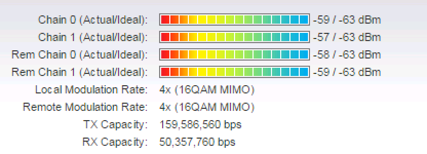

    Bom dia segue meu link com af5-x
    Material usado:
    2x dish 34dbi
    4x pigtail algcom
    2x af5-x
    2x patch panel fag /1000
    2x rb260gs
    2x kit 45º
    distancia 56km
    Enfrentei um grande dor de cabeça com esse kit 45° aonde umas das chain o sinal fico em -76 e outra chain -64 apos quase 8hr de alinhamento consegui -71 e -59 ja esta pra voltar as rb912 quando resolvi testar eles com dipolo a 90° problema resolvido fico como a screen a baixo.
    Nao tive tempo de ajustar muita coisa esta rodando com 30mhz e fico acima do prometido pela tabela do excell que calcula link com af5-x disponibilizada no forum ubnt. Latencia entre 0 a 3ms passando 70mb de trafego
    Anexo 60649Anexo 60650

    E problema no forum, era tao melhor quando ele criava miniaturas.
    Mas o resumo é -59 em todas as chain rodando em 30mhz passando 160mb down e 50up no clico de 75%

    Aewww consegui postar as screen

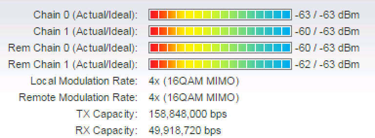

    Bom dia pessoal Jonas paguei 3mil no par e por enquanto esta valendo.
    Mas olha só hoje faz 7 dias que tirei um enlace de 23km com 912 onde tinha -57 de sinal e coloquei os AF5x. Antes não conseguia nada a mais que 67mb agora to passando 90mb a 1mms. Ate o momento não tive nenhuma intercorrência. Vou tentar dar mais um ajuste fino nas antenas, afinal apenas troquei os radios.
    Asegunda imagem foi do inicio, a de hoje foi depois de ajuste nas conf do radio.

    isso que o enlace esta em modulando em 16QAM ne !
    Padrão Re: Rádio Ubiquiti Airfiber X Af-5x alguém já ta usando?
    Basanin poderia me passar oque fez para baixar o sinal em quase 3dbi? Pois a aba de config wire dele é bem pobre!

    Esse enlace eu to usando Antena de 30dbi e meu sinal antes era -57 e estou dentro da poluição.

    Onde está esse link tem muita poluição do espectro em 5.8?
  20. #40
    Um bom bocado...Qdo era a 912 só rodava os 67mb no canal 5330...os demais tinha muita oscilação no ccq
