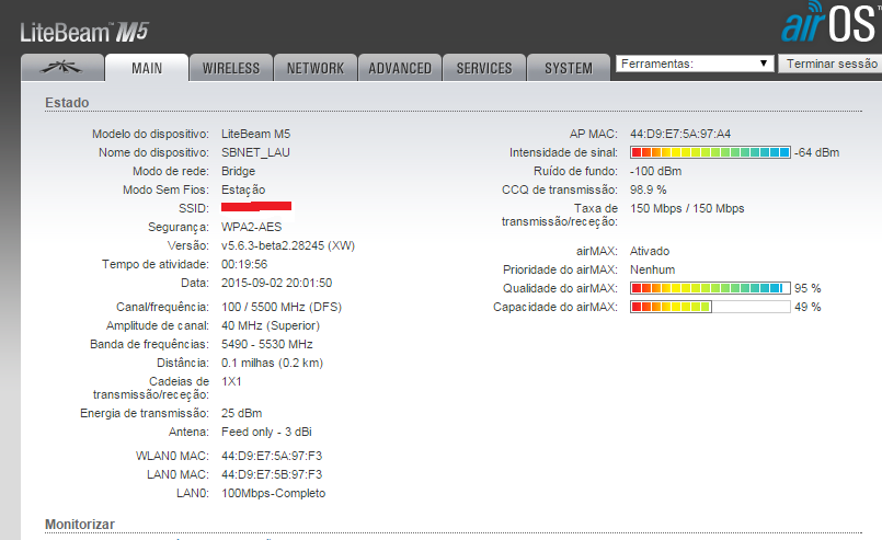

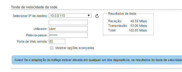

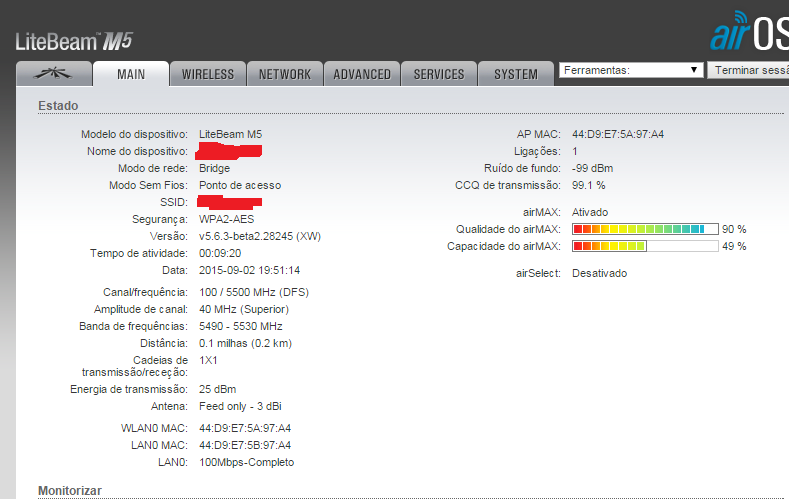

    Esse Foi o Resultado dos Teste Sendo feito na litebeam M5 , as duas foram atualizados os Firware para versão 5.6.3 beta, uma configurada como ap e outra como estacao(cliente) e teste feito em bancada, com 2 barreiras de paredes no meio, mais nada que supere uns 40m , e vamos essa semana ainda colocar ela para testar os pontos a ponto e assim que concluimos colocaremos os resultados! Mais ate agora o equipamento parece ser mais robusto do que a airgrid , na velocidade de execucao da pagina e mais rapido! Com Airmax Funcionando e Modo AP Funcionando! o Airmax Qualidade Limitado ate 50%!

    Colega, testou em outra equipamento XW?
    Vou mandar num aqui só pra ver, tive uma queda de desempenho em uns equipamentos com o 5.6.2
  20. #60
    Padrão Re: Ubiquiti Litebeam M5 - Alguém conhece?
    Sim, foi os 2 equipamentos em XW , o mesmo firware para os 2!
    So que um em modo AP e o outro Modo Cliente e ainda to usando criptografia na rede WPA2! Depois Faco o teste com ela aberta!
