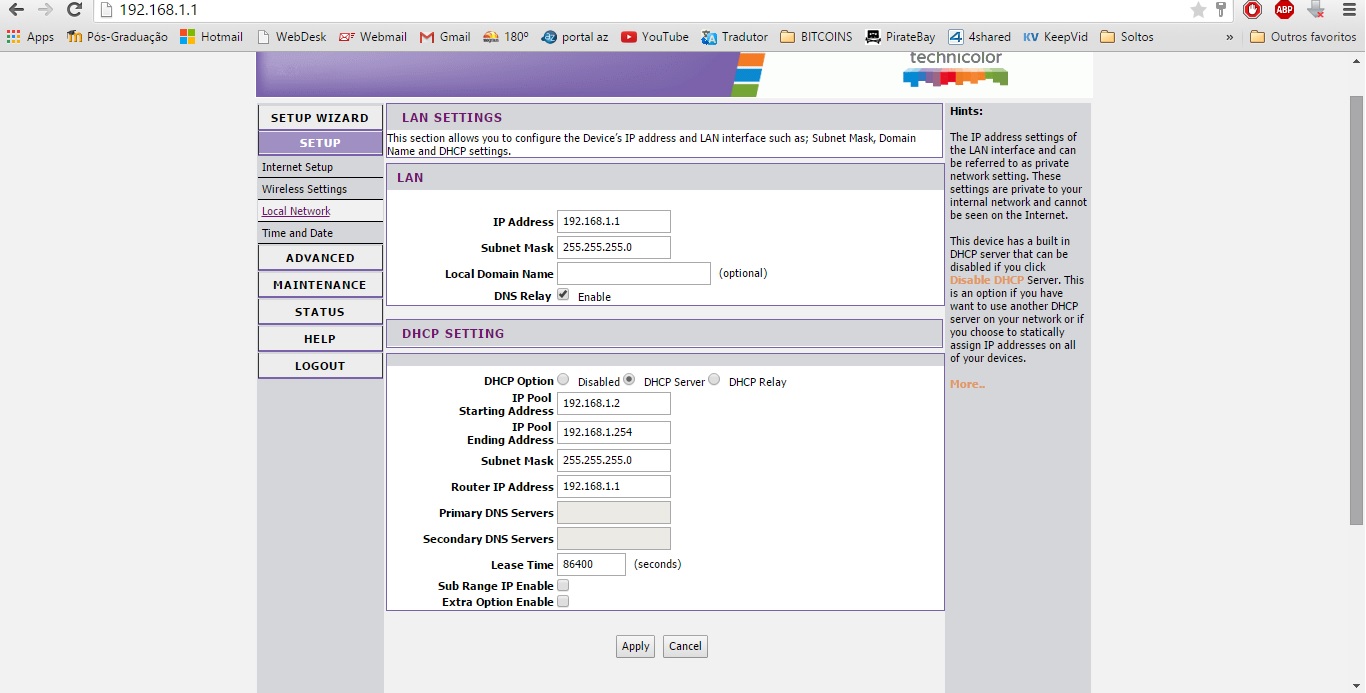

    Boa noite galera, ja indo direto ao assunto sempre tenho dificuldades de configurar os produtos da Ubiquiti por ter muitas opções, configurações... Tenho velox de 5Mb e uso um Technicolor TD5130. Comprei um Bullet M2 da Ubiquiti pra compartilhar a internet com 2 amigos mas não consigo configurar. Essas são as configurações do meu modem.
Nome:	         modem.jpg
Visualizações:	443
Tamanho: 	168,1 KB

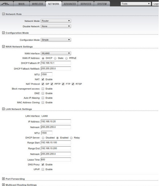

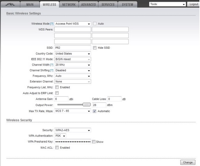

    Minha unica duvida é como configurar a Aba NETWORK e a WIRELESS
    Ai vai as configurações default.
Nome:	         network.jpg
Visualizações:	436
Tamanho: 	53,9 KB
ID:      	59138Clique na imagem para uma versão maior
Nome:	         wireless.jpg
Visualizações:	379
Tamanho: 	65,9 KB

    Setup de Ubiquiti é o mais simples. Se isso é "muita opção" então fique longe de equipto decente.
    Bom, você precisa fazer o básico de rede: Usar a mesma faixa de IP's.
    A interface WAN é a "entrada" da internet. Se a internet vai vir pelo modem ADSL, seguir por um cabo ethernet e plugar na porta ethernet do Bullet, então você precisa mudar a interface WAN de wlan pra LAN.
    O modem está com o IP 192.168.1.1, como você vai plugar o modem na entrada do Bullet, o Bullet tem que estar com um IP na mesma faixa, digamos 192.168.1.20. A entrada é a interface WAN, nela coloque esse IP (E coloque o gateway da WAN como 192.168.1.1, que é o modem).
    WLAN é "wireless lan", como você setou a porta ethernet como WAN, a interface wireless será automatica a "lan", mantenha a "Lan Network Settings" como está agora que tudo deve funcionar.
    (Mas quem conectar nesse AP estará numa faixa de IP's diferente de quem conecta no modem, no modem terá ip 192.168.1.x e conectado no Bullet terá 192.168.10.x. WAN e LAN não podem ter a mesma faixa de IP, pra ter roteamento no Bullet (Pra não travar esse modem, que é porcaria) correto é fazer esse roteamento mesmo)
    Mas use configuração na aba wireless mais discreta, use potencia decente, sem gritaria, tipo 20dBm. 28dBm é gritaria, só vai encomodar os vizinhos, wifi não fura parede, se alguém tiver sinal baixo é melhor colocar uma antena direcional ( Digamos http://www.extra.com.br/Informatica/...--3486166.html ). Potencia alta não resolve alcance, precisa é antena correta, e wifi é bidirecional, não adianta 20dBm de potencia, com antena de 6dBi de um lado, se quem vai conectar vai ser lixo tipo smartphone, que tem potencia tipo 10dBm, e anteninha ridícula tipo 3dBi. Um vai estar falando a 26dBm EIRP, e o outro respondendo com só 13dBm EIRP, um fala e o outro sussura, impossível comunicação com obstaculos assim, por isso não existe conexão wifi com cobertura por toda a cidade.
    (Correto seria usar CPE nos seus vizinhos, receber a internet via CPE sobre o telhado, e redistribuir ela na casa deles com um AP wifi barato de R$ 60, só assim pra ter conexão decente)
    Padrão Re: [DUVIDA] Compartilhar VELOX usando BULLET M2 UBIQUITI.
    Rubem, valeu por esclarecer algumas duvidas, mas quando digo "muitas configurações" não quero dizer que isso seja ruim, mas sim que sempre acabo deixando de configurar uma ou outra coisa que não sei e acaba não funcionando, aí são as configurações iniciais do Bullet, não vou deixar potencia máxima, uns 12dBm no máximo, os usuários são próximos e acredito que isso seja mais que o suficiente. Irei fazer os testes e postarei os resultados. Obrigado mais uma vez.

    Rubens, hoje que resolvi montar ela, sabe qual era o problema? A opção airMAX Settings estava ativada, dai ela só conecta equipamentos da mesma marca. e eu batendo cabeça de graça. Não tenho costume de usar. (risos)
    Obrigado cara, grande abraço.
