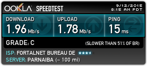

    possuía velox a algum tempo atras, com velocidade de 2mb. só que estava caindo demais, então resolvi trocar por um provedor via radio que me falaram que era muito bom. coloquei tbm uma velocidade de 2mb, e achei bem melhor que o velox. Só que o problema é que o ping esta muito alto em jogos como legue of legends (150~160), e antes com o velox era de (90~100). mas a conexão a radio me pareceu bem mais estável que o velox e com o upload bem maior. por que isso pode esta acontecendo ?Clique na imagem para uma versão maior

    Você está reclamando que o ping está dando 15ms?
    Estas medições são somente um modo de conferir, mas não significam que sejam 100% seguras para analisar uma conexão...
    Em palavras simples, quem garante que lá na outra ponta também tem conexão boa? Você pode estar excelente mas se quem tem que responder sua requisição não estiver também excelente vai dar uma latencia e daí você pensa que foi na sua conexão....
    Normalmente o consumidor nunca pensa que pode ser na conexão lá do outro lado....
    Se o servidor lá estiver sobrecarregado não vai rolar legal e você pensa que é com você o problema.

    Talvez a sugestão 1 seja viável para quem distribui sinal via ADSL..
    Por isso que nestes casos eu não coloco a culpa no provedor. Se o provedor usa só dedicado sem nenhuma regra o que a meu ver é o ideal, e o problema continua, só sobra a questão lá na outra ponta...no servidor de jogos.
    Veja que no caso do NoPing, o que ele faz inicialmente é abrir o software e scanear a procura de um servidor com o menor ping. No exemplo lá no site dele, todos os servidores estavam com latencia na casa dos 3 digitos.
    E o teste de latencia do autor do, feito pelo medidos speedteste deu 15ms, coisa que nenhum servidor de jogos tem.... Então me parece que o problema é sim lá na outra ponta.

    Boa noite Gabriel, vocês tem o mesmo IP justamente pelo fato do provedor ter NAT habilitado em seu roteador de borda. Por esse mesmo motivo o fifa dá esse aviso. Veja se eles tem a possibilidade de lhe entregar IP válido e peça também para que façam uma DMZ para o IP do seu PC ou CONSOLE. O seu problema é somente a rota até o jogo como falei acima, aqui em meu provedor possuo 3 links dedicados de empresas diferentes, um deles o ping do lol fica em 80ms~95ms e nos outros dois fica acima de 140ms, não leve em consideração o ping que aparece no speedtest, ele testa o ping para o servidor mais próximo de você, que não é o mesmo do lol.
