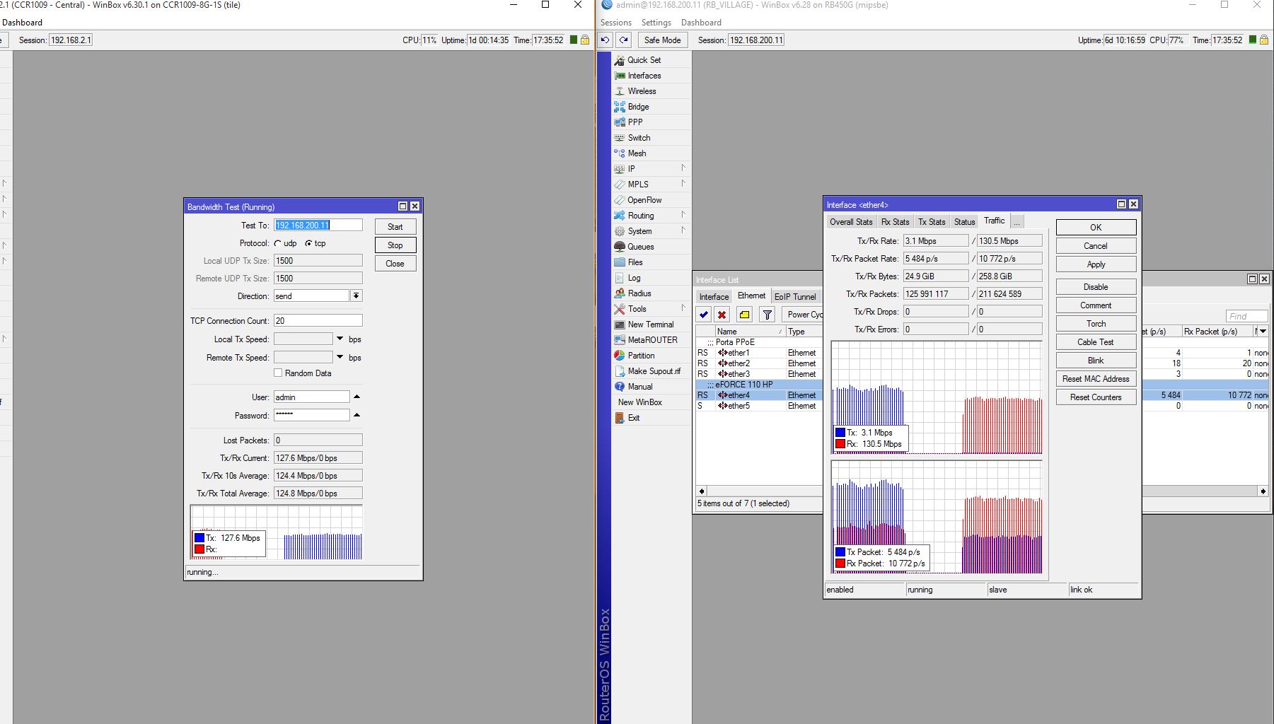

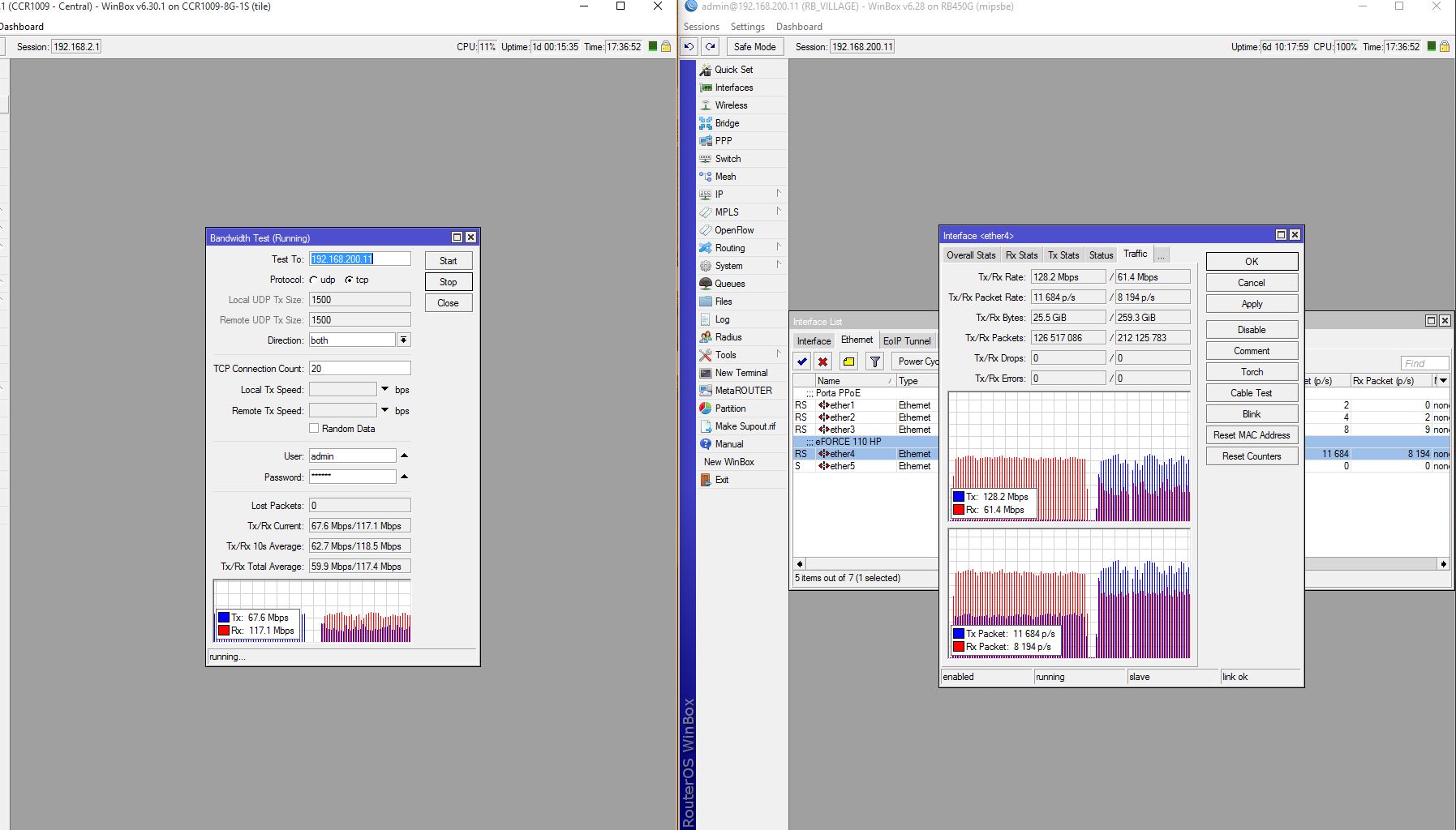

    Testes TCP/IP - (Notem que a RB450G não aguenta...)
    SEND:
Nome:	         TCP Send.JPG
Visualizações:	701
Tamanho: 	201,7 KB
    RECEIVED:
Nome:	         TCP Received.JPG
Visualizações:	563
Tamanho: 	202,4 KB
    BOTH:
Nome:	         TCP Both.JPG
Visualizações:	901
Tamanho: 	207,7 KB

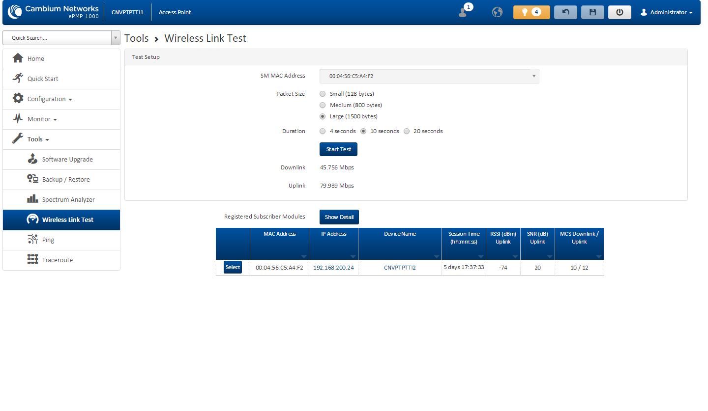

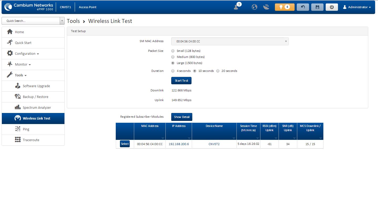

    Wireless Link Test ePMP:
Nome:	         WTest 110.JPG
Visualizações:	602
Tamanho: 	93,4 KB

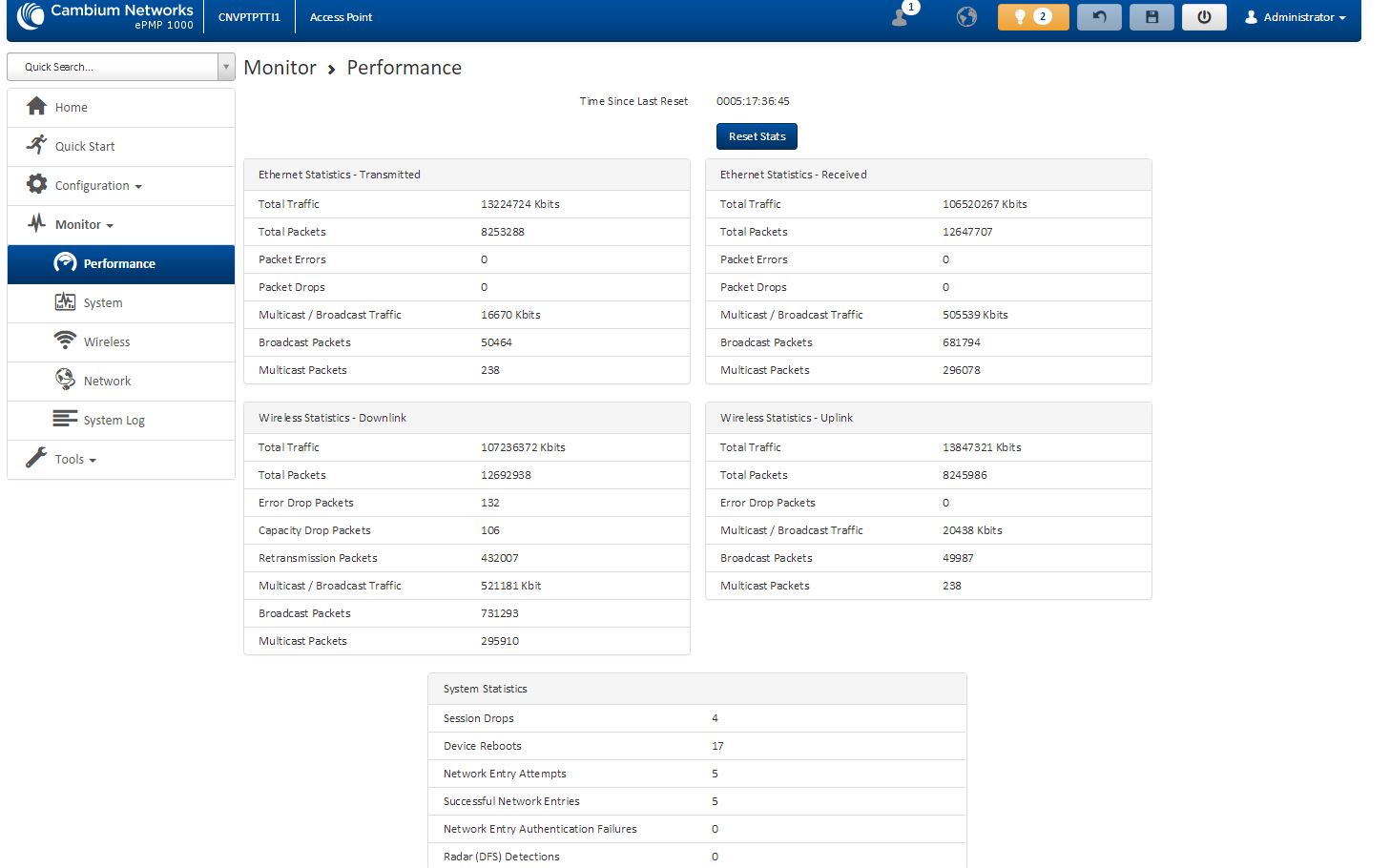

    Tela de Perfomance do Master:
Nome:	         WTest 110.JPG
Visualizações:	602
Tamanho: 	93,4 KB

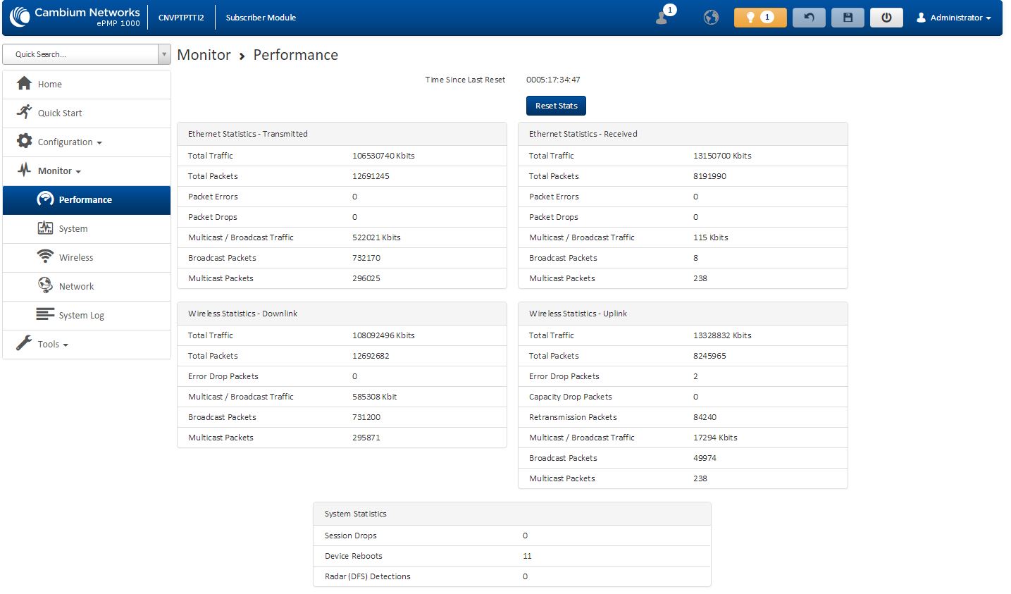

    Tela de Perfomance do Slave:
Nome:	         Slave 1101.JPG
Visualizações:	571
Tamanho: 	124,2 KB

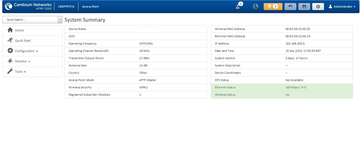

    Teste Enlace eFORCE 110:
    OBS:
    É importante ressaltar que neste enlace não tenho uma RB na outra ponta para fazer a medição de TCP e apresentar para vocês. Como foi uma ativação de emergência ainda não tive tempo de substituir o Switch que lá está por uma routerboard. Também temos problemas com alinhamento e com visada conforme relato abaixo.
    Distancia: 3.0km
    Firmware: 2.5
    Canal: 40mhz
    Potencia: 27 dbm
    Antenas: 22dbi ALGCOM Blindada
    Ambiente: EXTREMAMENTE POLUÍDO
    Modo: ePTP
    Ponta A: RB450G
    Ponta B: Switch xing-ling para atendimento emergencial de um cliente.
    Detalhe importante: VISADA COMPLETAMENTE OBSTRUÍDA POR ARVORES - necessário levantar a antena do PONTO A em 3 Metros.
    Tela inicial do rádio:
Nome:	         Tela do Rádio.JPG
Visualizações:	526
Tamanho: 	116,9 KB

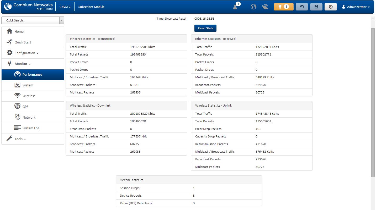

Nome:	         Desem Master.JPG
Visualizações:	511
Tamanho: 	128,3 KB
Nome:	         Desem Slave.JPG
Visualizações:	479
Tamanho: 	123,3 KB
Nome:	         WTest.JPG
Visualizações:	565
Tamanho: 	90,0 KB

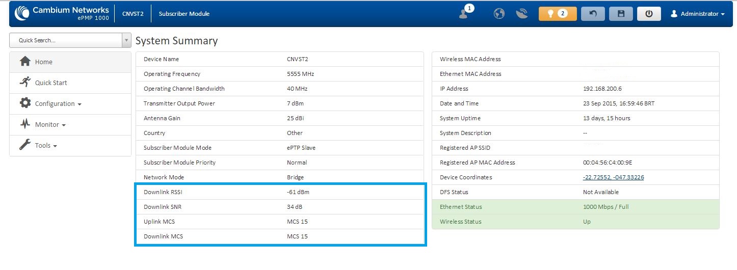

    @Zucchi Qual parâmetro utilizamos para medir a qualidade da conexão nesses rádios? No 802.11 utilizamos o ccq, nos da cambium qual seria? Somente SNR e Sinal?
    Padrão Re: Review - Enlace eFORCE Cambium Networks
    Pode-se utilizar SNR, Sinal, Uplink e Downlink Quality além de verificar os MCSs de ambos:
    Exemplo:Clique na imagem para uma versão maior
