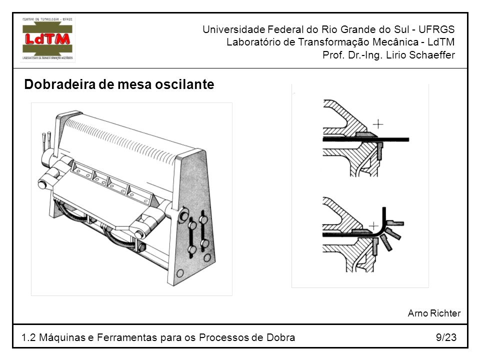

    Ou pode ser uma dobradeira típica
Nome:	         slide_9.jpg
Visualizações:	942
Tamanho: 	82,1 KB
    Tem dobradeira pequena de 2 ou 3m, mas empresa grande tem dobradeira de 6m (Pra dobrar a chapa inteira), mas... a diferença de preço as vezes é muito maior que um belo soldador mig pra fazer uma torre tradicional com cantoleira em L soldada.

    Enfim, dobradeira de chapa resolve seu problema, quem vende aço tem delas porque os perfis mais usados em construção tipo U e U aberto ou fechado, são feitos em dobradeiras:

    O problema é que eles cobram o valor da chapa lise e mais a mão-de-obra da "dobragem", economiza na solda mas gasta em parafuso e soldagem, facilita o frete e armazenagem (Desmontada) mas aumenta o preço.
