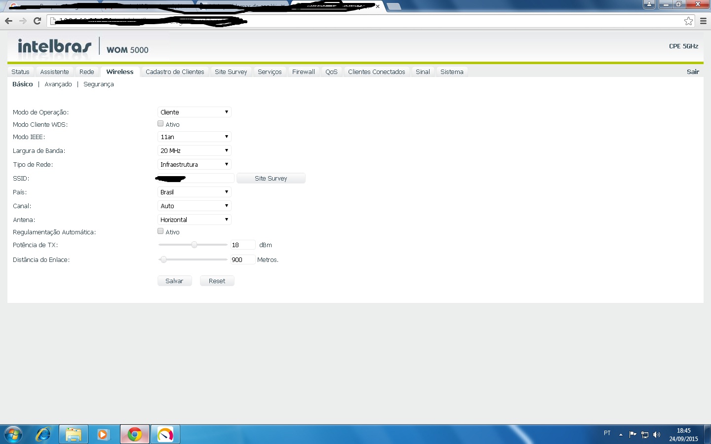

    bom, aqui fui muito bem atendido pelo suporte da Intelbras, que me ajudou a configurar assim.
    consegui reconfigurar quase todas as minha wom5000 siso desta maneira.
    tenho dessas antenas a mais de quilômetros que não me dão problemas
    não tem erro; não cai pppoe.
    já as ubiquit......

    no AP vc usa o q?
    qual configuração do ap, quantos clientes esta essas WON5000?
    pergunto mais para aperfeiçoar as configurações delas.
Nome:	         1.jpg
Visualizações:	275
Tamanho: 	133,7 KB
    rtfl, não entendi muito bem suas perguntas mas vou tentar responder:
    uso APC 5M 90 e 5M 90+ da intelbras.
    uso-as em bridge com ip estático. segue imagem
    agora essa pergunta eu nao entendi: "quantos clientes esta essas WON5000?"
