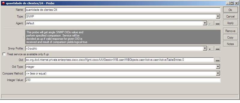

    Tem um "probe" que vc pode criar, para que ele te avise quando passar de um certo número, neste exemplo em anexo é 230.
    Créditos ao pessoal do provedor Via Real que postou isto em uma outra lista de discussão que participo.
Nome:	         probe_quantidade_clientes_pppoe.jpg
Visualizações:	1706
Tamanho: 	31,9 KB

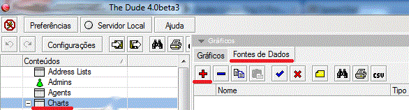

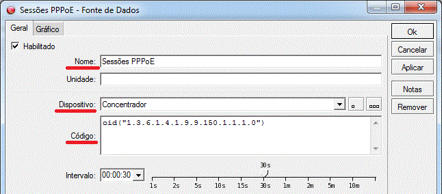

    No The Dude clique em Charts, à direita clique em fonte de dados > adicionar (+) > Escolha o concentrador em dispositivo e cole o código
    Código :
    oid("1.3.6.1.4.1.9.9.150.1.1.1.0")
    Aplique (já é possível visualizar dados) e crie o gráfico.
    Criar chart
    Criar nova fonte de dados PPPoE
