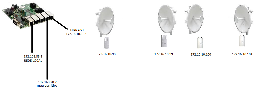

ola minha duvida é a seguinte eu tenho um link que chega por enlace como mostra na foto o problema é que eu não consigo enxergar esses equipamentos do meu escritório, se eu der um ping da rb a rb da o ping nos equipamentos sem nenhum problema mas digito os ips das rb ou dos rocket eles não abre no meu navegador
eu gostaria de saber se tem como eu fazer isso
como não tenho muita experiência se possível postar as regras de como fazer desde ja grato

							tudo na mesma faixa de ip ?

							as faixas de ip estão conforme a foto a cima

							Se escritorio esta em outra rede. Tem que rotear .
							Faz só um mascaramento , para tudo que for destino as faixas dos rádios.

							coloca uma classe 172.16.10.0/24 na sua RB, como que esta os seus radios /30 ou /24
