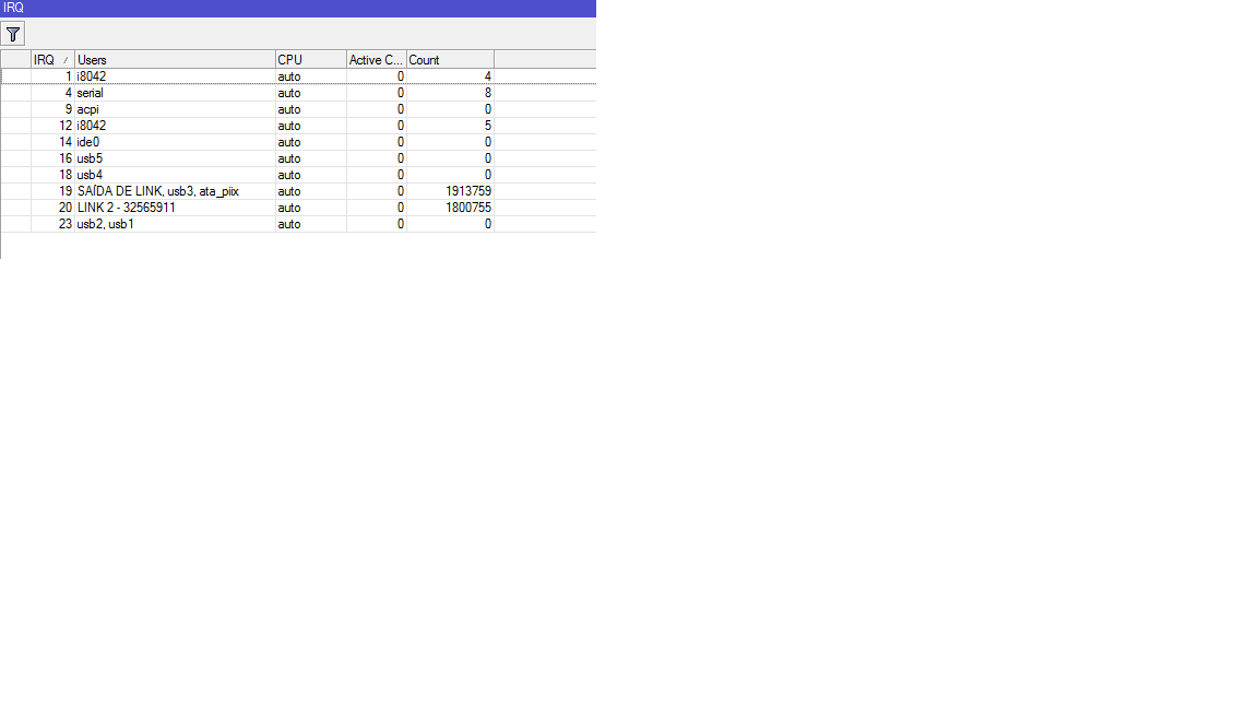

Galera é o seguinte montei um servidor Mikrotik 5.20, ele ta funcionando já faz umas 3 semanas tudo bacana sem problemas, ele possui 3 placas de redes, sendo 1 on-board e 2 pci, duas placas fazendo o balance e 1 jogando para os clientes, hj sem mais nem menos umas das placas parou de responder e o tráfego no servidor começou a ficar extremamente lento, liguei meu PC direto nos modens e a internet estava normal, reiniciei o servidor pra v se resolvia o problema e ele começou a me dar a seguinte mensagem na hora que esta iniciando o sistema do Mikrotik "disabling irq #19" fica uns 2 minutos nisso e depois inicia o sistema, to postando um print do servidor que acredito que vai dar uma luz pra quem entendo do assunto.
Nome:	         or3442.png
Visualizações:	353
Tamanho: 	12,0 KB
Obs. no IRQ 18 estava a placa que "parou de funcionar" testei ela em outro PC e a placa esta normal.
Outro detalhe, do jeito que ele esta ai na imagem sem a terceira placa "que fica no IRQ 18" ele esta funcionando normalmente, mas ainda apresenta a mensagem "disabling irq #19"
tem alguma coisa que eu posso mexer na BIOS que possa resolver?
