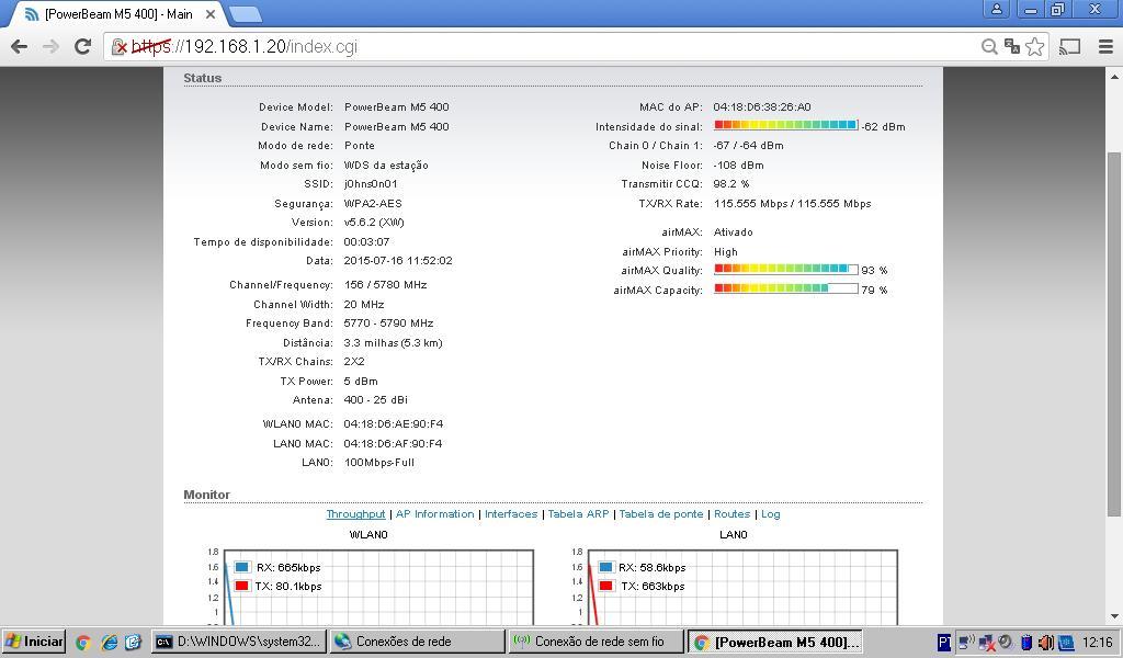

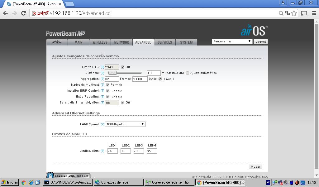

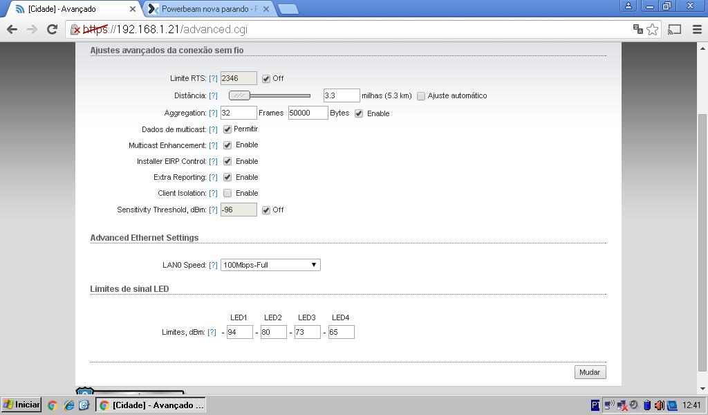

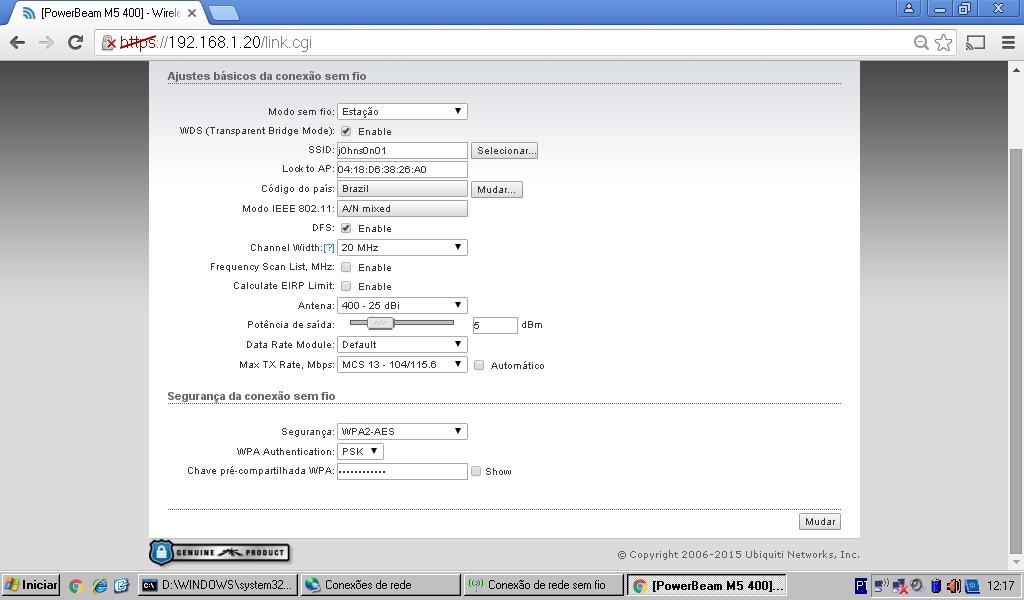

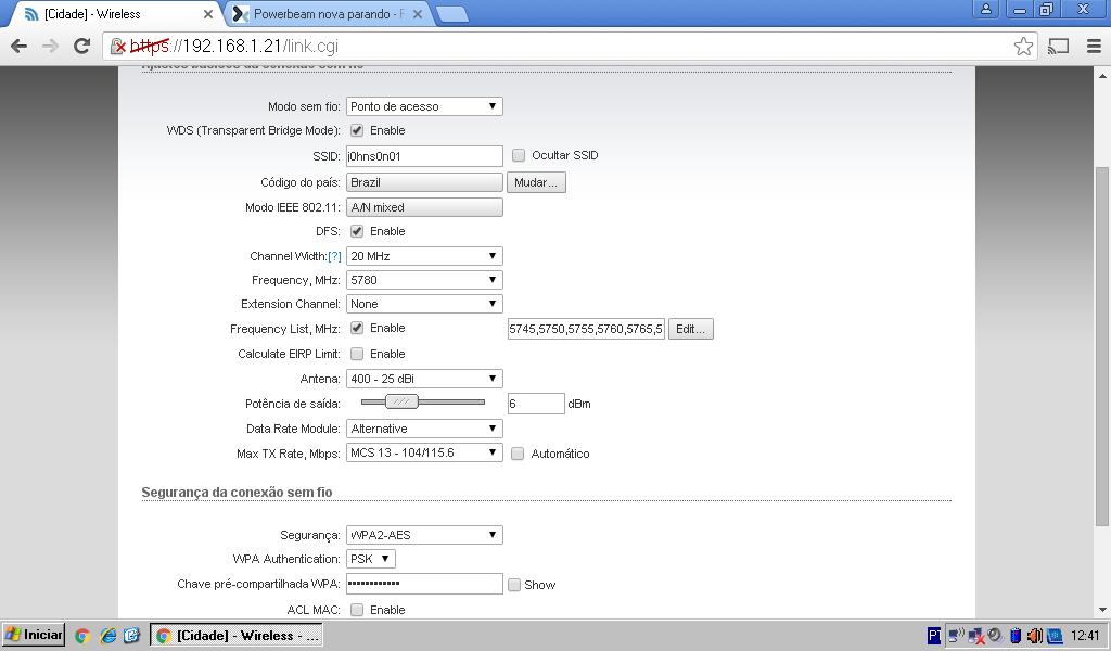

    coloque as configurações do AP e da estação para que possamos te ajudar.

    segue o anexo das configuraçoes.

    Não tem nada de errado na configuração do enlace! vc já verificou no AP se a estação fica conectada no momento da queda? qual é a metragem de cabo até o rádio.
    Padrão Re: Powerbeam nova parando
    Aurio, fica conectada sim. a metragem do fio é 15 metros

    Ta travando pq vc setou a velocidade da LAN em 100Mb, deixe como Auto. Pois se estiver oscilando pra 10Mb, entao problema ta aí. Se vc forçar ela a 100Mb e ela nao conseguir ficar, vc perde o acesso mesmo.

    Pq usar Brasil e não complaice teste,
    Setar as 2 antenas iguais e potência aumenta um pouco.
