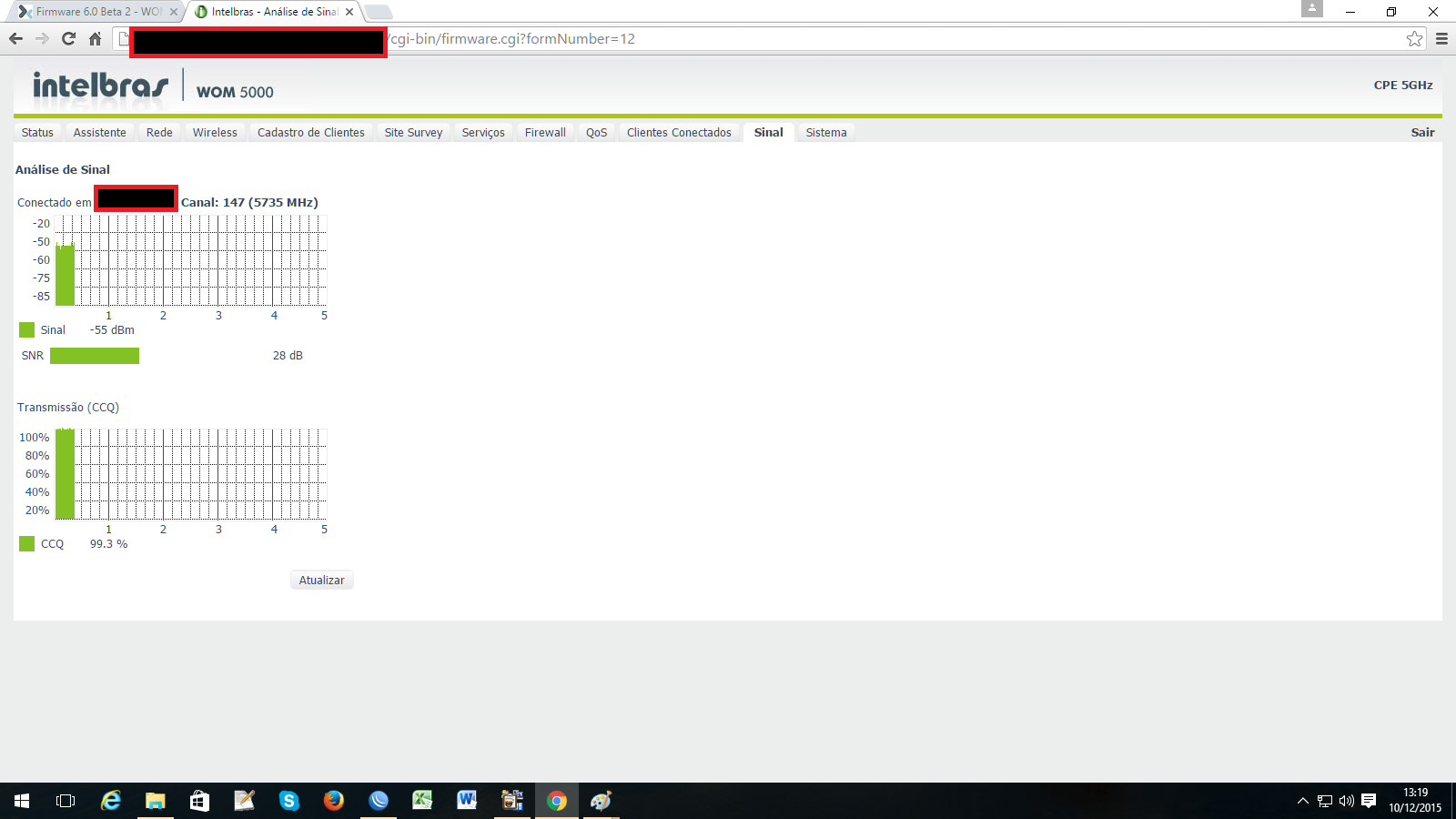

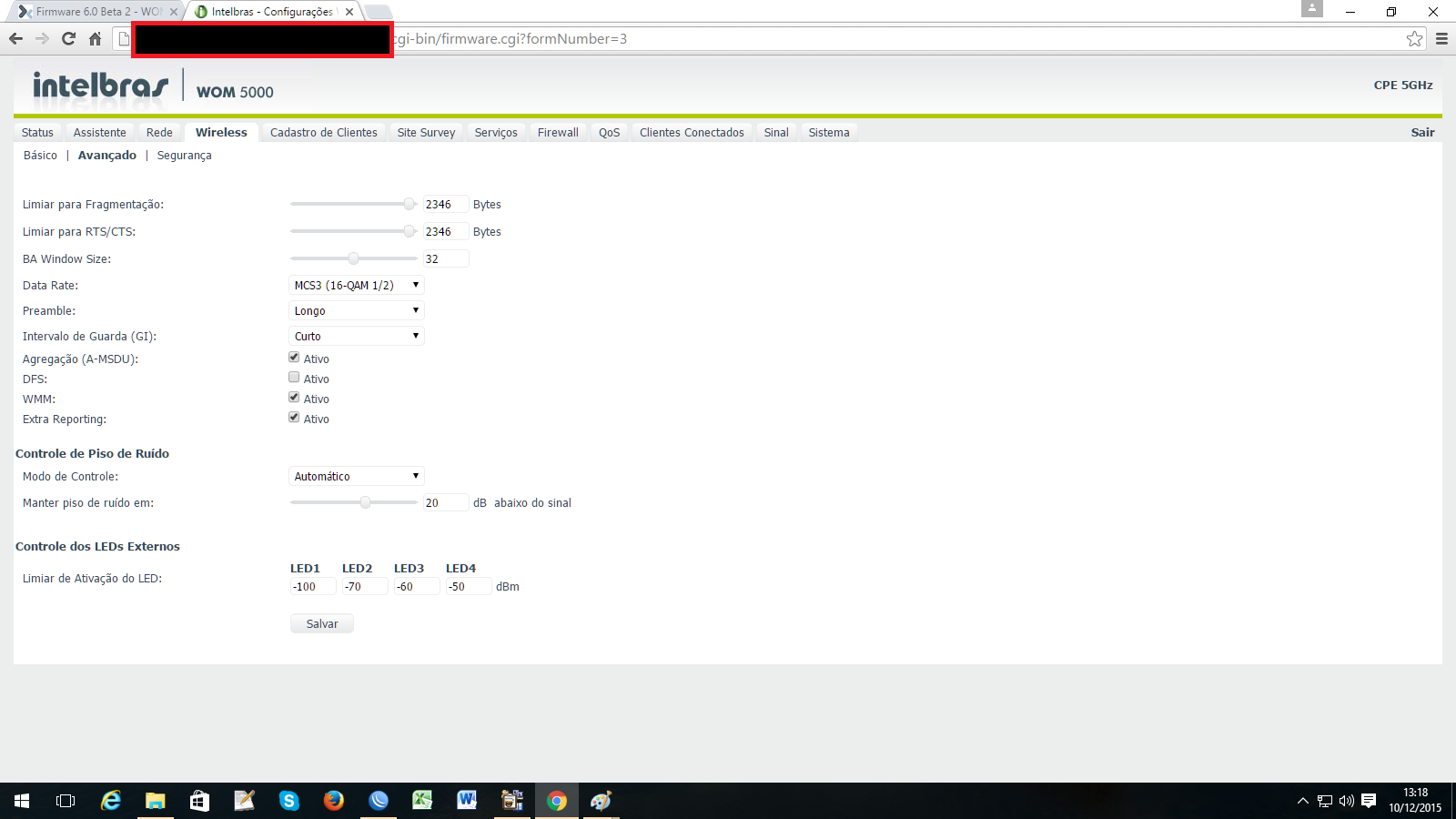

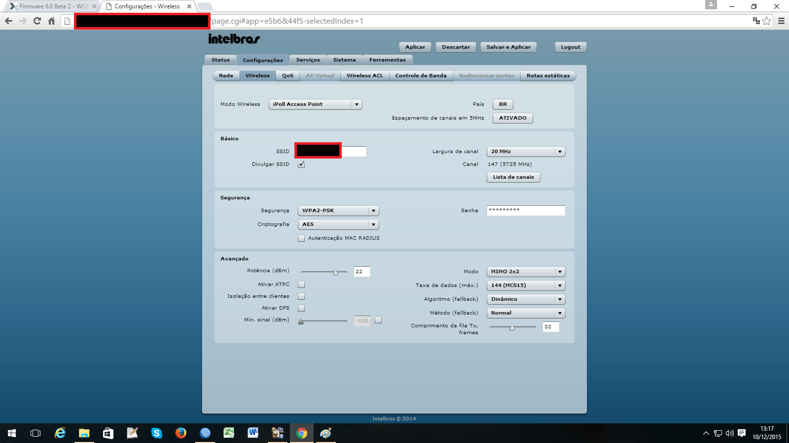

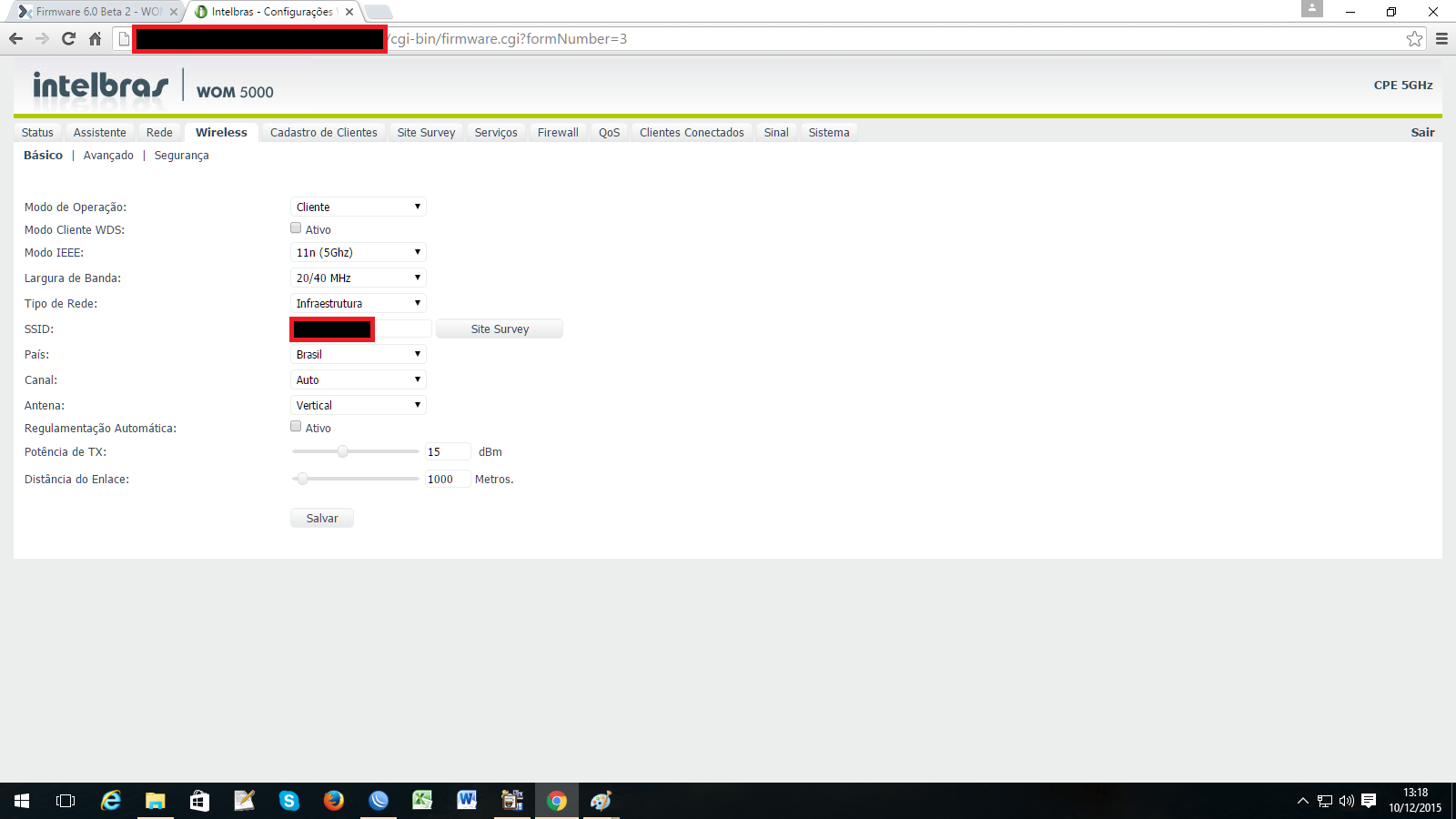

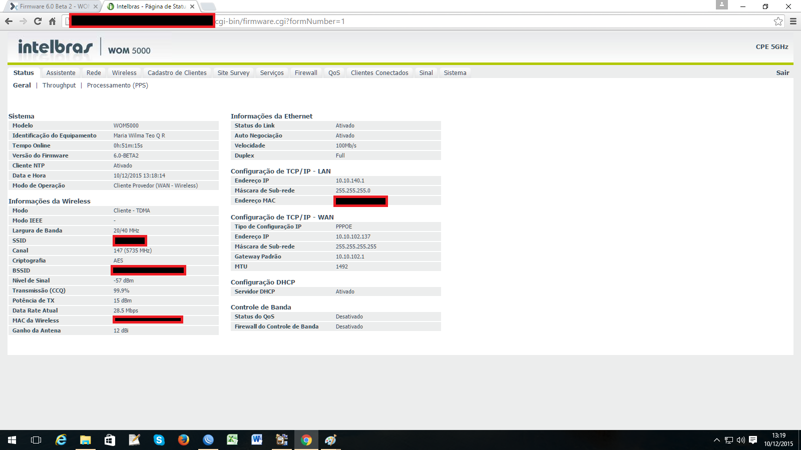

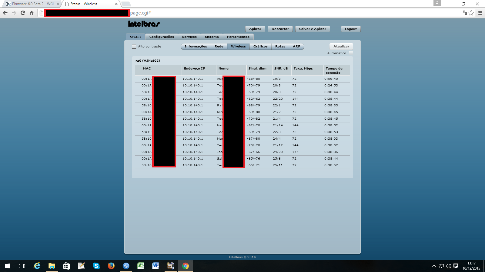

    @Suporte Intelbras @FMANDU @NielsonPadilha
    Consegui estabilizar o sinal das WOM 5000 SISO setando o DATA RATE, pois em Data Rate automático o CCQ varia bastante.
    Ainda não posso dizer se o IPOLL está melhor que o 802.11n, vamos ver como vai se comportar no decorrer desses dias.
    Abaixo imagens das configurações, sinal e etc...
    Att, Aleff Meykson
