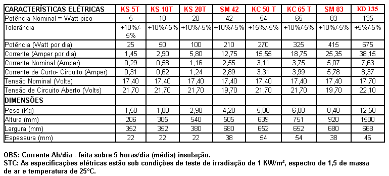

    40W por 24h dá uns 960W por dia.
    Em 48V isso vem a ser 960/48 = 20 amperes.
    Aqui está "amper por dia" mas ignora o analfa que fez isso leia como amperes captados por dia (Média de 5h em captação total, normal no brasil, mais que isso só se for girando o painel como um girassol):
Nome:	         Painel.solar.PNG
Visualizações:	659
Tamanho: 	23,3 KB
    O painel de 65W capta menos de 20A por dia. O de 83W capta 25A por dia. Dá e sobra pra armazenar pra dias sem sol. E na verdade esses radios tem consumo de pico de 40W, em momentos de trafego menor como a madrugada vai pra menos de 35W, isso é uma queda de uns 40W ao dia pelo menos (Na verdade duvido que chegue a 900Wh.dia, acho que deve sim ficar nuns 850Wh.dia, foi o que ví em wi2be que também dizia consumir 40W (Quase todos dizem))
    O problema: 4 paineis desse fica caro! Seria 4 paineis 12V de uns 90W a 100W (Precisa ter mais folga pra armazenar pra dias sem sol), que estão uns R$ 600 cada!
    Fora que iriam 4 baterias, como elas teriam uma descarga por noite de uns 15Ah, pra que elas durem muitos anos (Mais de 4 ou 5) seriam bom que isso representasse uns 20% da capacidade. E 15Ah é 20% de baterias de uns 70Ah, mais uns R$ 350 cada.

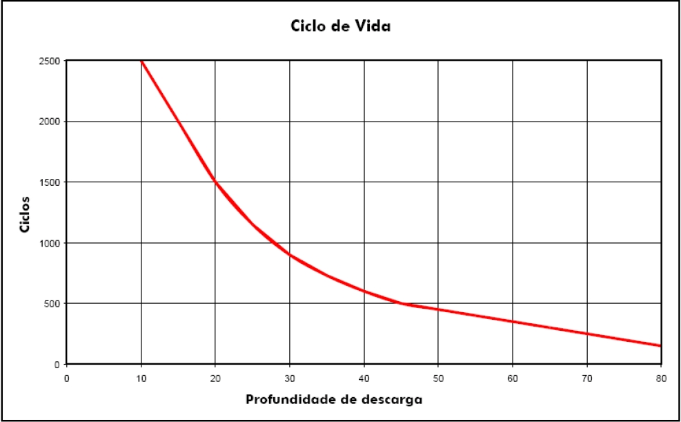

Nome:	         Baterias_Freedom_Ciclos_de_Vida_02.jpg
Visualizações:	377
Tamanho: 	104,3 KB
    Se isso ocorrer toda noite, será 1 ciclo por dia, então em 100 a 150 dias essa bateria vai ter metade da capacidade, e em mais 100 a 150 dias vira sucata, fica inútil.
    Ou seja, essa solução com inversor alimentando carregador 48V é péssima a partir de painel solar por isso, painel não tem tensão fixa, a tensão varia muito.
    (E por isso controlador de carga MPPT é muito melhor, ele aproveita melhor as tensões baixas, coisas que controlador tipo PWM não consegue)
    Pra não comer ciclos profundos é bom ter bateria maior, 24V 115Ah como sugeri vai comer 1 ciclo de 80% por semana sem sol, se tiver umas 10 dessa no ano ainda deve durar 5 anos, o resto do tempo vai ter descarga de apenas uns 15%, onde deve durar 2000 ciclos, ou 2000 dias, que dá mais de 5 anos igual (Na prática quem vai matar as baterias depois de uns anos é o esquenta e esfria, a variação entre dia e noite passa fácil dos 20°C, isso é suficiente pra comer 1/3 da vida da bateria, isso ocorreria em uso outdoor seja 12, 24 ou 48V, com essa variação é quase impossível chegar em 6 a 8 anos que o uso indoor consegue. Se somar descarga tipo 30% por dia (E inversor gastando mais ia dar descarga um pouco maior) e bateria esquentando demais por sol de dia, e pegando vento gelado de madrugada, aí é difícil chegar em 4 anos, se não tiver um local bom pras baterias é melhor não investir numas muito caras.
