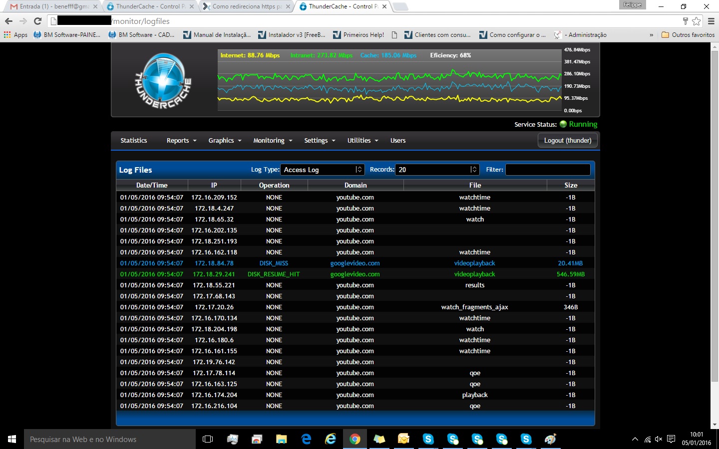

    Opa bom dia , chefe ali foi um exemplo para galera ai do forum entender que se por exemplo o conexão iniciar em HTTPS ja, o thundercache 7.1 ( O que vai ser diferente no THUNDERCACHE 8, aguardem !) não pode interceptar ela... agora maioria dos clientes ja sabem o site youtube.com e não precisam procurar ele no google hehehe, foi so um exemplo, eu mesmo quando vou acessar eu digito no navegador: youtube.com , e acho que a maioria das pessoas normais tambem.
    vou colocar aqui um print tirado agora , pra vcs olhar o log de acessos e ver o cache rodando, e caso queira mais detalhe pode me chamar !
Nome:	         Thunder-5-1-16.jpg
Visualizações:	706
Tamanho: 	344,5 KB
Visualizações:	706
Tamanho: 	344,5 KB

    Essa versão do Thunder Cache no Print é a 7.1?
    Att, Aleff Meykson

    YEs 7.1 binario 988

    Você está utilizando o Thunder Cache em paralelo ou em modo Bridge?
    Parabéns tráfego gigante rsrs!
    Att, Aleff Meykson
