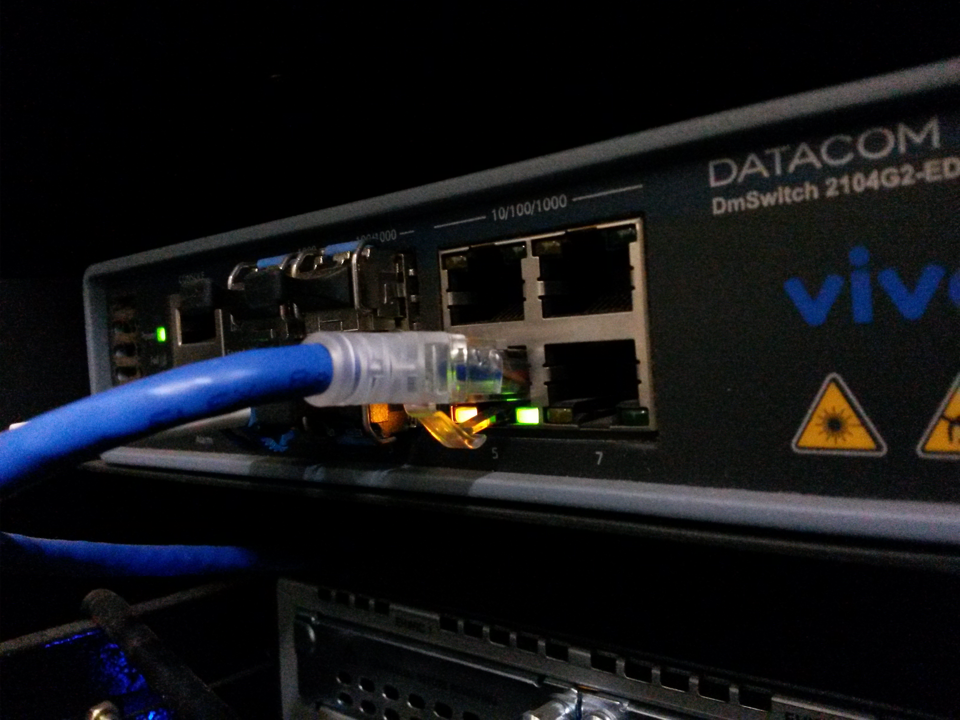

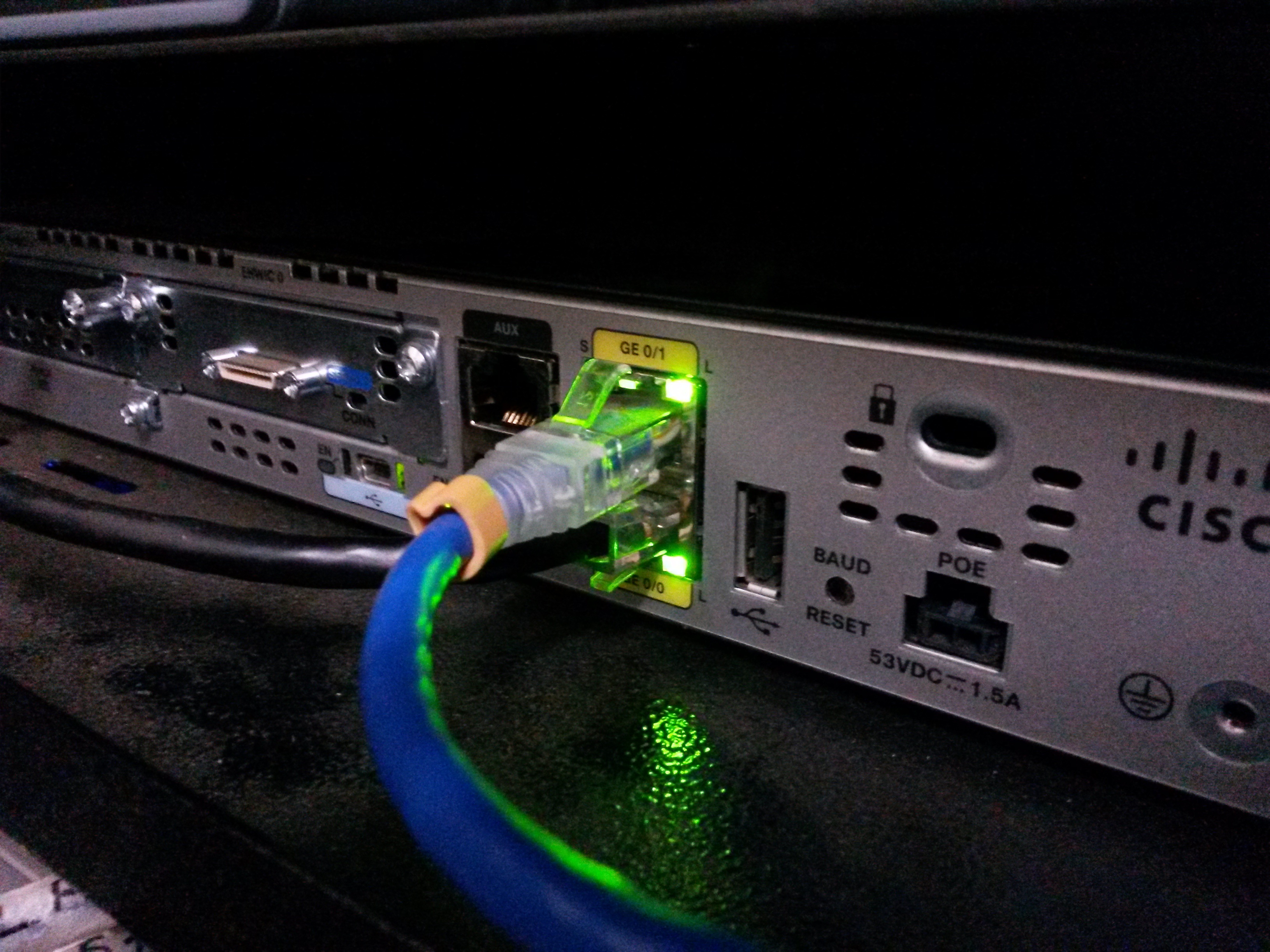

    Amigos, estou tendo problemas com conectores RJ45.
    O que acontece é que com o tempo o conector fêmea "cospe" fora o conector macho ou seja, o conector macho vai saindo do fêmea mas não chega a sair fora devido a trava, porém o sinal fica ruim, onde passava 60Mb passa a passar 30Mb. Ai é só empurrar novamente o conector macho de volta no lugar que o throughput volta ao normal.
    Não é caso de oxidação ou algo assim pois acontece com conectores novos e no próprio rack do servidor e também nas RBs e switchs nas torres. Isso tem me custado travamentos e subidas em torres, além de reclamação dos clientes.
    Tenho esse conector no rack e parece que fica bem firme, alguém conhece?

    Quanto a foto que postei, alguém conhece aquele conector? Ele fica muito bem encaixado na fêmea e inclusive é difícil de tirar quando precisa.

    Aparentemente se trata de um Patch Cord, se for realmente, ele é confeccionado mecanicamente seguindo todas as normas técnicas que garantem minimizar possíveis problemas como ruído, diafonia entre outros.

    Reparando melhor, pode ser mesmo.

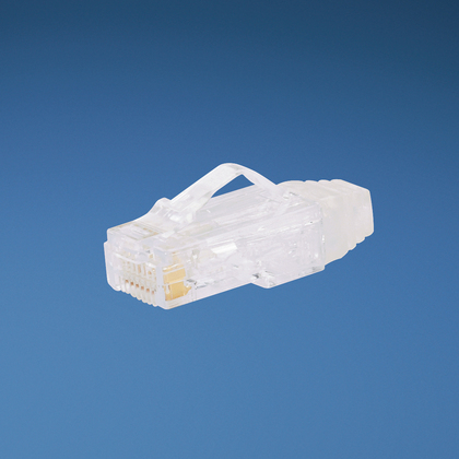

    Dando uma olhada no site da Panduit notei que o conector da foto abaixo se parece muito com o da foto que postei no início. Será que é o mesmo?
Nome:	         G-COSP628--IND1-B-MED-ENG.jpg
Visualizações:	460
Tamanho: 	101,9 KB
ID:      	62245 http://www.panduit.com/wcs/Satellite...ame=PG_Wrapper
    Conectores Cat 6 e Cat5 são compativeis em termos de dimensões e contatos elétricos? Ou seja, a rede sendo 100Mb posso usar tanto um como outro?
    Existe vantagem em usar Cat6 no lugar de Cat5?
