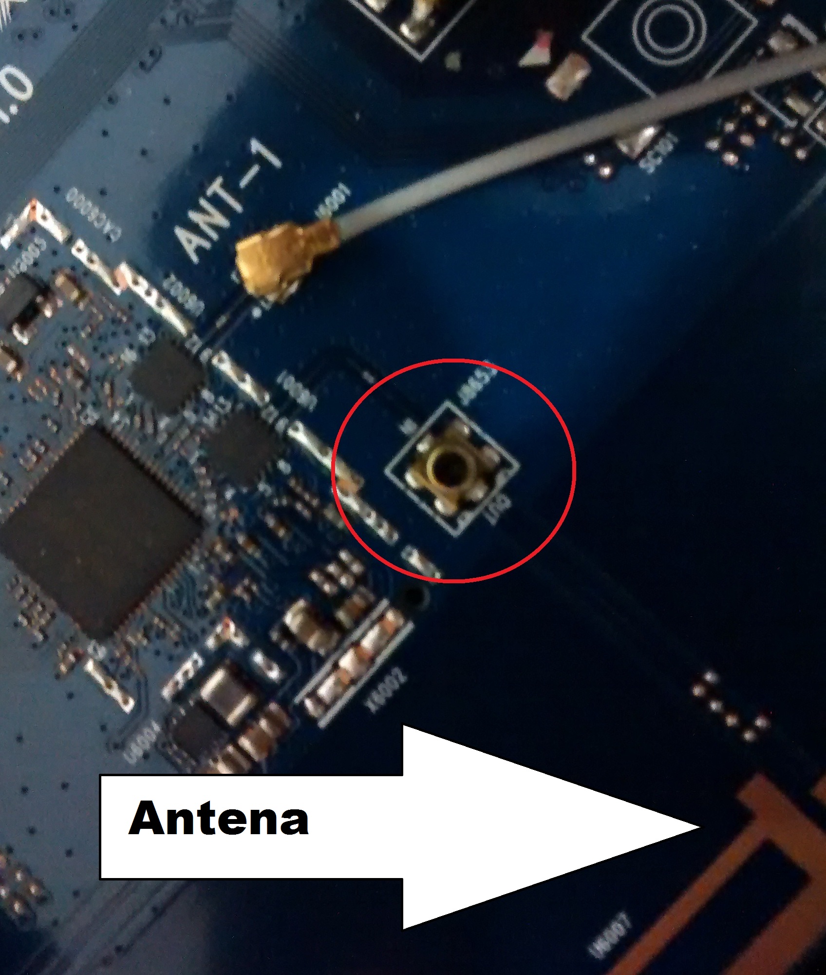

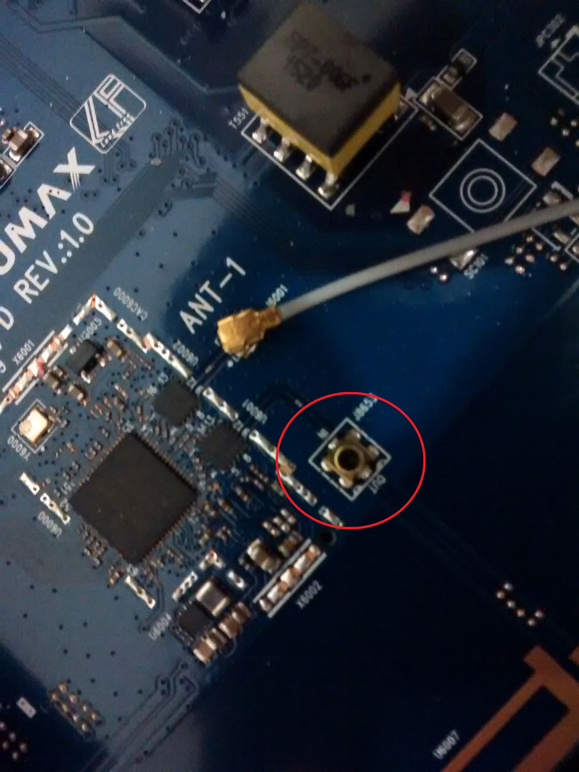

    Bom dia pessoal,
    Alguém sabe o nome desse conector circulado em vermelho na foto, queria instalar uma antena ali, sei que ele não é o conector de notebook aquele U.FL e desconheço o mesmo porém tenho certeza que da para colocar uma antena ali.Dei uma busca na net achei uns parecido MMCX, queria sabe se alguém conhece ele e poderia me informar o modelo? Segue a imagem.

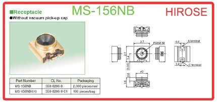

    Creio que nessa conexão vai um conector chamado ip 9 mais nunca utilizei nem vi o mesmo. E mais facil vc cortar a ponta de um ufl e soldar a ponta na lateral desse conector, pois não vejo desses conector para vender tão facil como ufl.
    Talvez o conector crc9 encaixe ai, ele e mais facil de encontrar so procurar no mercado livre.
    O conector acima na placa parece ser tambem conhecido como conector ms-156
Nome:	         WRT350N_ANTENNA_MOD_Hirose_MS-156NB.JPG
Visualizações:	180
Tamanho: 	18,1 KB
    Aqui mostra o conector ip 9 e crc9 e o ms-156
    http://buildyourownantenna.blogspot....onnectors.html
    http://www.dd-wrt.com/phpBB2/viewtopic.php?p=897132

    Não amigo esta dentro de um modem HG100 L4 da net. Ele fica juntamente com a trilha da antena internet, ou seja, esta sendo alimentado e emitindo sinal basta o conector. Que não tenho ideia de qual seja. Acho que vou fazer como o amigo acima disse cortar as laterais de um UFL.

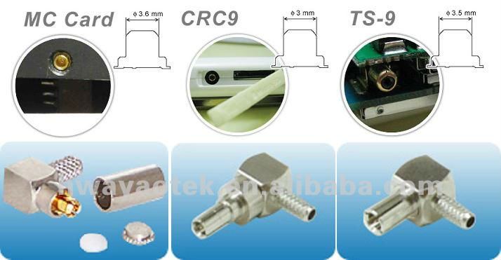

    Ué, o modem HG100 é 4G, é de telefonia. Então é uma dessas variações de ip9/ts9/crc9.
    O problema de UFL e IP9 é que ele é femea, o pino ficaria no jack na placa, dá pra soldar um toco de fio de 1mm pra dar contato mas é trabalhoso já que o troço tem muito menos de 1mm de espaço.
    Com TS9 e CRC9 é o contrário, o pino fica no plug, não na placa.

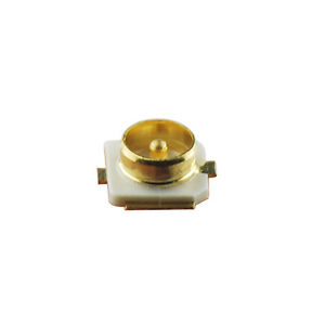

    Um UFL e IP9 tem o pino no meio, visível de longe (Na foto não aparece):
Nome:	         s-l300.jpg
Visualizações:	232
Tamanho: 	4,6 KB
    Enquanto o IP9, CRC9 e TS9 tem o pino (Macho) no plug:
Nome:	         496512270_046.JPG
Visualizações:	426
Tamanho: 	35,4 KB

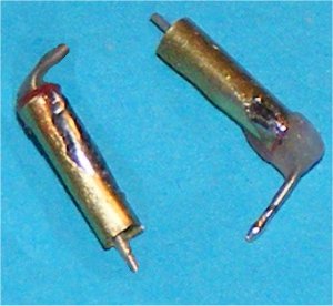

    Se tiver paciência dá pra fazer uma gambiarras feias:
Nome:	         plugs1.jpg
Visualizações:	218
Tamanho: 	19,1 KB
    Enfim, UFL/IP9 é plug femea (Jack macho), se a foto é de um jack femea então precisa modificar muito o plug UFL pra mudar de femea pra macho (Pra caber num jack femea TS9).
    A foto tá escura, ou meu monitor é muito ruim, mas não consegui ver nenhum pino no jack, isso me diz que não é IP9, já que nele dá pra ver o pino macho:

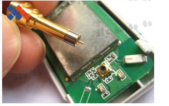

    E modem 3G/4G anda usando muito CRC9 e TS9, acho que mais CRC9 mesmo, é o mesmo dos cabos pra antena externa de celular/smartphone, apesar dos plugs a venda serem longos ter CRC9 chato e baixo tem.
    Parece estranho o conector ser baixo e o plug longo, mas geralmente tem um furo na placa pro pino do plug passar:
Nome:	         UT8RU9EXg4aXXagOFbXg.jpg
Visualizações:	293
Tamanho: 	43,1 KB

    E melhor pegar um cabinho ufl corta a ponta dele ou qualquer outro de rf pequeno. Verifica com multimetro onde e a conexao lateral do meio e soldar o nucleo nessa ponta lateral do conector e soldar a malha na lateral desse conector, ja fiz isso e melhor do que usar esses conectores dificil de achar e que se soltam com facilidade.
    Se ve muito essas entradas de conectores na placa interna das nanolocom5 e das nanobeam.
    Vc tem que verificar nesse modem se essa conexao ta ativa pois as vezes ela ta la mais não esta ativa e que nem muit equipamento ubnt tem conector interno mais não ta ativada. Não da pra tirar essa antena interna do conector ufl e colocar a outra antena que vc quer?

    Mas nesse caso tem uma antena interna depois do conector, então essa linha deve estar ativa:
Nome:	         antena.jpg
Visualizações:	285
Tamanho: 	685,1 KB
