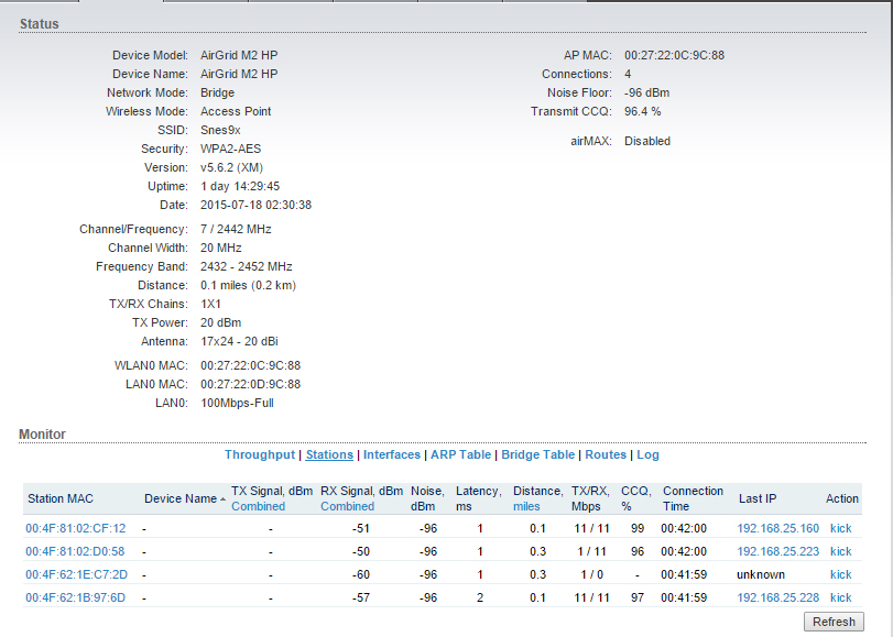

    Olá pessoal boa tarde, o cenário é esse
    Airgrid M2HP em modo acess point, segurando 5 cliente com ambos um airlive 5460ap, eles todos estão setado no proprio airlive um controle de banda de 2mega, (obs: minha internet é adsl da gvt 50 mega)Clique na imagem para uma versão maior

    Clica nos stations e veja qual o nível de sinal desses AirLive rumo ao Airgrid, vai que eles pifaram amplificador e recebem sinal ótimo (RSSI de 90, segundo o print), mas respondem pro Airgrid com sinal baixo e ilegível.
    (Se você ficar rouco ou perder a voz você continua ouvindo normalmente, os radio idem, pode ter problema no amplificador mas continuar escaneando os sinais normalmente)

    Tem canal 6 livre no espectro. Muda para ele pois é mais banda disponivel .
    O sinal esta muito bom (90%) .
    Verifica no airgrid se o sinal recebido dos airlive é pelo menos -60dBm.
    Desativa controle de banda.
    Desativa a encriptação a ver se resolve (pode utilizar o MAC ACL para dar segurança so os MAC cadastrados vao ser atendidos)
    Desativa o WDS para verificar. Nos inicios davam conflito marcas diferentes com WDS (nao me consta continue acontecendo porem nada perde com testar).
    boa sorte.!!!!

    Cliente 1 = Sinal 92 ~ 100
    Cliente 2 = Sinal 87 ~ 96
    Cliente 3 = Sinal 100
    Cliente 4 = Sinal 61
    Cliente 5 = Sinal 57
    São apenas essas pessoas conectada na rede, é o cliente 2 que se conecto ele deixa toda a rede com ping alto e perdendo pacote (obs: apenas se ele estiver usando a internet, sem ele usar, o ping de fica entre 5ms ~ 8ms resposta com o servidor)

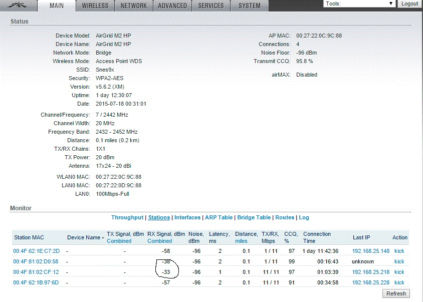

    Tem dois clientes com sinal altissimo;
    D0:58 = -38dBm
    DF:12 = -33 sBm
    Abaixe eles 20 dB para se igualar aos outrs três clientes.

    amigo se eu diminuir a potencia da airgrid, os outros 2 ficam com sinal baixo, só se eu desalinhar sa outras 2 antenas p/ ficarem com o sinal baixo será que fazendo isso vai resolver
    Padrão Re: 5 Clientes apenas perdendo pacote em uma distancia de 300 metros
    Naaao!!! abaixa nos airlive . Sao eles que estao com sinal altoClique na imagem para uma versão maior
    OK, deixei eles com 8dbi minimo que da p/ setar nos airlive vamos ver
    Citação Postado originalmente por Julianolinux Ver Post
    tem que deixar todos eles com mesma potencia recebida pelo airgrid. verifica se esta se cumplindo na pag CLIENT do airgrid.
    Ai onde diz RX Signal , todos devem estar por volta dos -55dBm
