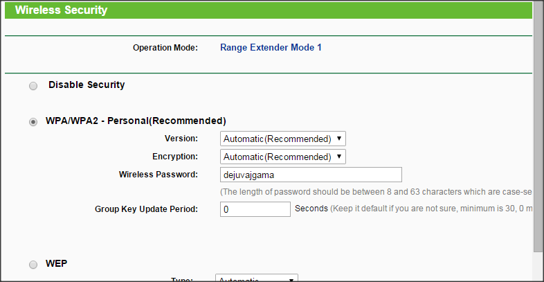

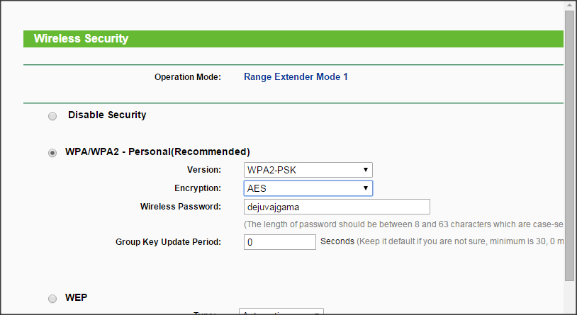

    Infelizmente a troca da criptografia não funcionou para mim.
    Deixei automatico e também configurei manual.
