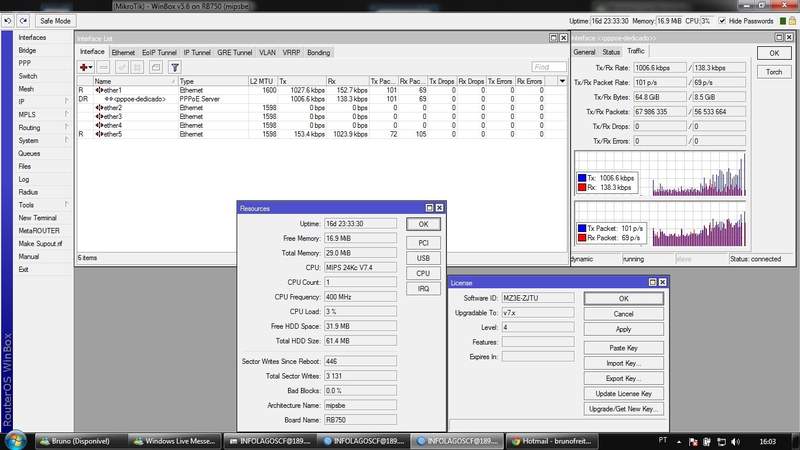

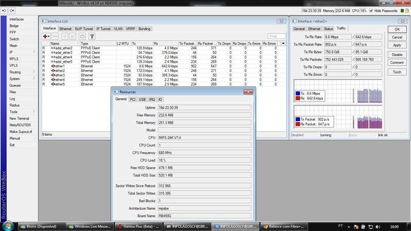

    Padrão Re: Balance com Fibra+ADSL
    Concordo plenamente com o amigo paulosoftware o melhor loadbalance pra mim é em PCC aqui tenho 4 links, 3 Adsl e 1 Dedicado e não tenho dor de cabeça na verdade nunca tive ne.
    Uma dica quando se tem um dedicado com adsl faço da seguinte forma eu jogo o dedicado em uma RB750 e nela eu faço um servidor PPPoE que sai dela direto pra RB450G que é meu loadbalance que disca todos os PPPoE dessa forma quando um dos link fica off os outros assumem, agora quando se usa conexões roteadas usando IPs fica mais complicado o loadbalance na questão de algum link cair e os outros assumirem pois o Ping Gateway ficará pigando sempre pro IP do modem pois a internet está atrás do modem dai os clientes ficaram sem internet por causa disso, já em PPPoE não acontece dessa forma pois a internet é direto na conexão PPPoE então se a conexão cai o Ping Gateway para a comunicação com aquela interface e os clientes serão jogado para os outros links até que aquele volte a funcionar, falei demais mas fica a dica.

    É exatamente assim freistascs que acontece, eu tb fiz assim aqui no meu link dedicado por conta desse problema, coloque um 750 pra receber o dedicado e criei um servidor pppoe nela, resolveu o meu problema

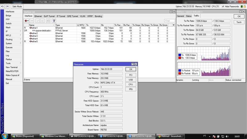

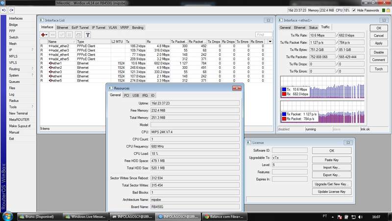

    Então meu Broder, a sua cabeça ainda não estar pensante, pois a rb e 450 e a 750 são as mesmas coisas a unica diferença é que a 450g tem mais memoria e é nivel5
    Aonde que o amigo viu que a RB750 é mesmo coisa que a RB450G ???
    Aqui eu tenho uma RB750 que entra o link dedicado e tenho uma RB450G fazendo loadbalance o desempenho nem se compara, a RB750 tem processador 400Mhz e Memoria 32Mb Level 4, contra RB450G Processador 680Mhz e Memoria 256Mb Level 5, antes usava uma RB450 comum depois que troquei pra um RB450G senti uma melhora nos clientes, pra ter certeza sobre hardware de cada uma olhem a screen.
