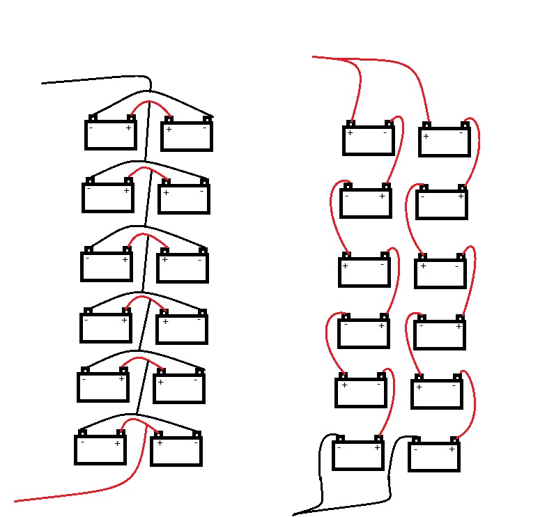

    O fator de ter 6 pares de baterias em paralelo, ou 2 conjuntos de 6 baterias em série, não muda o fato que ele tem 72V 18Ah em baterias.
    São 2 modos de ligação que resultam na mesma coisa:

    Se a duvida é: 12 baterias de 9Ah ou 6 baterias de 18Ah:
    Sugiro as 12 baterias SE o custo for o mesmo, porque elas tem durabilidades diferentes, em X meses pifa uma, meses depois outra, e assim você vai aproveitando cada um até o fim da vida útil.
    (Só que tem que testar uma a uma a cada X meses, põe uma lampada de 15 a 20W em paralelo com o multímetro e veja se a tensão cai, se cair muito rápido (Bateria danificada cai de 13V pra uns 11V em 2 ou 3 segundos)
    Mas quando uma bateria está danificada, ela dissipa na forma de calor a energia da bateria em paralelo a ela. Um sistema com 10 baterias em paralelo (10x9 = 90Ah) formando 12V 90Ah é uma ideia ridícula porque uma hora uma das 6 células de 1 das 10 baterias vai morrer, vai começar a dissipar na forma de calor os 2V dela, vai derrubar rapidinho a tensão das demais em paralelo. São 60 células, a chance de 1 ter problema é grande, e nesse uso horrível essa 1 célula derruba a tensão de todas as baterias.
    Ter só 2 baterias em paralelo como tem hoje não é um problemão, mas a grosso modo o modelo da direita no desenho tosco acima é mais recomendado porque se 1 ou 2 células ruins de uma das baterias criarem problema elas consumirão a tensão de todas as baterias do conjunto ao lado, e não só de 1 bateria (Como na opção da esquerda).
    Então 2 conjuntos 72V 9Ah em paralelo é melhor que 6 pares 12V 18Ah em série. Mas só faz diferença caso uma das baterias se danifique. Em uso normal com as baterias ok não faz nenhuma diferença, vai desequalizar ou sulfatar do mesmo jeito por outros motivos que não tem a ver com a forma de ligação.

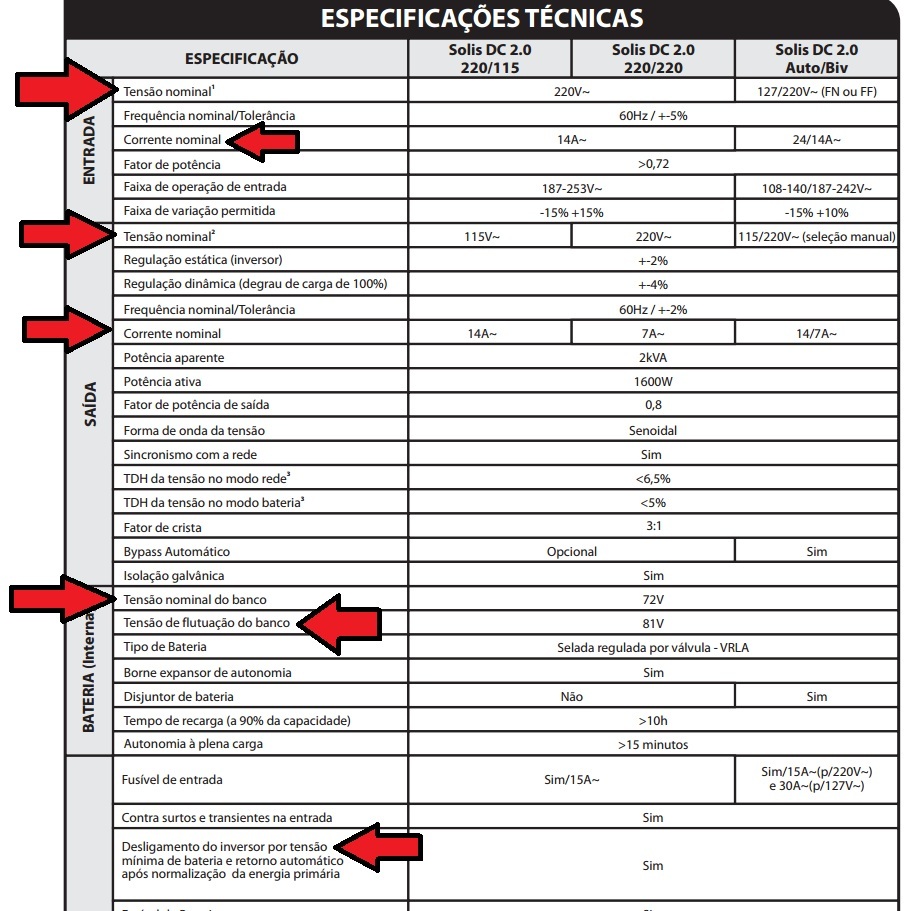

    no caso ai que vc falou, o teu nobreak trabalha em 72v, se vc usar baterias de 9Ah vai durar XX tempo, se usar baterias de 18Ah ou 2 modulos de 9 como o amigo acima falou, vai durar o dobro do tempo, e assim por diante.
    o que muda em um aparelho que trabalha com voltagem mais baixa mas a mesma potencia, (além dos dispositivos internos do aparelho serem diferentes), é que a expessura do cabo é maior por ter que trabalhar com uma amperagem maior.
