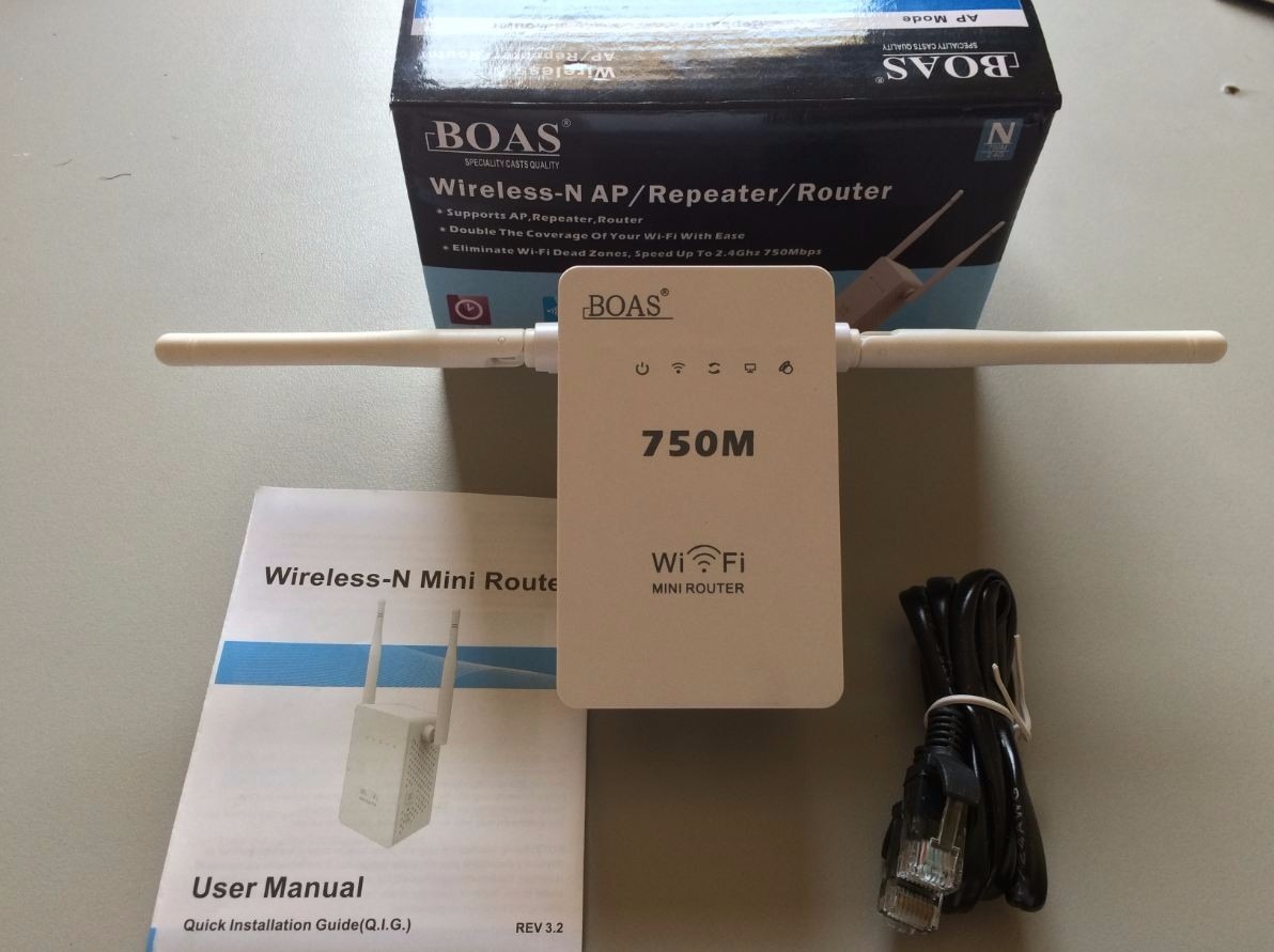

    Padrão preciso de ideias para resolver esse pepino
    Em um condominio com rede toda cabeada ok... com os padroes de 80 e 80 m um Switch ok... o sindico quer que o cliente com internet ande por todo o condominio e fique conectado... ou seja que ele acesse o roteador e ande sem precisar ficar trocando de rede o tempo todo ok
    segue minhas ideias de girico kkk usar um desses repedidor
Nome:	         repetidor.jpg
Visualizações:	255
Tamanho: 	140,7 KB
    em cada poste pois as casas sao de duplex e triplex sem contar curvas morrinho arvore
    mas o cliente tem que andar e nao ficar trocando de rede ou essa e a regra
    ate pensei em uma omini ou setorial mas sao muitos obstaculos
    o condominio tem uma area de 8 mil metros quadrado
    alguma ideia

    repetidor da marca tp-link ele usa o mesmo nome da rede
