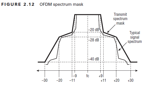

    Isso aqui é um canal de 20MHz de largura:
Nome:	         cwap-24-5ghz-05.png
Visualizações:	183
Tamanho: 	17,3 KB
    Notar que onde chega a -20MHz e +20MHz (A partir do centro) ainda tem emissão -28dBm menor que o centro.
    Ou seja, se a antena de 17dBi, no rádio de 20dBm, tem 37dBm EIRP, 37 - 28 = 9dBm.
    20MHz longe do centro esse rádio ainda está emitindo 9dBm de sinal! 9dBm a 2 ou 3m de distância é sinal alto pra caramba! (Smartphone tem 10 ou 11dBm EIRP em wifi as vezes e pega a 10m tranquilo)
    Não só tem que espaçar antena, tem que espaçar canais, a emissão fora dos 20, 30 ou 40MHz é prevista no padrão ofdm e plenamente aceitável (E na verdade não tem como fazer um rádio de menos de R$ 2 mil se não permitir isso), provedor tem que saber lidar com isso.
