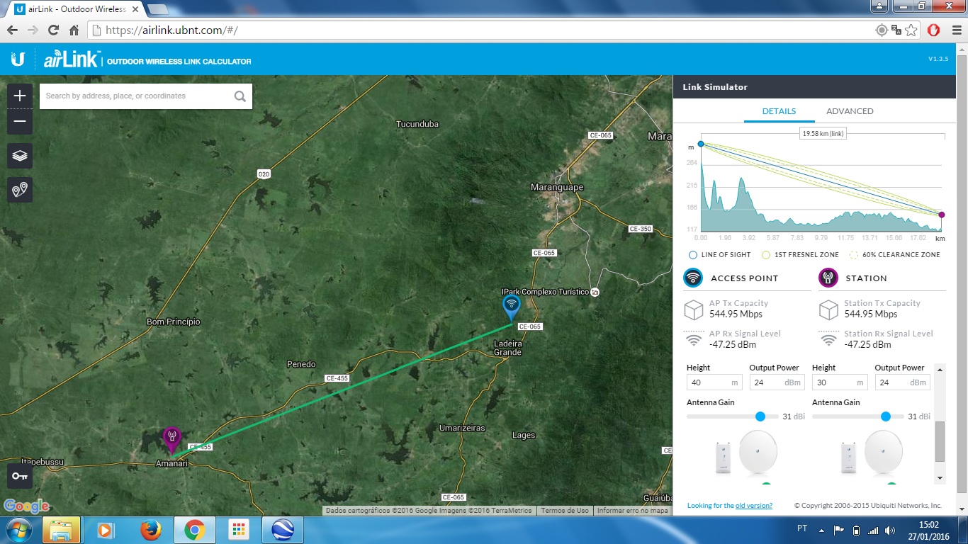

    Padrão Re: Rocket AC ou NetMetal?
Nome:	         air link.jpg
Visualizações:	265
Tamanho: 	329,5 KB
    então com duas dessas nunca vou conseguir esse resultado ou proximo disso?
