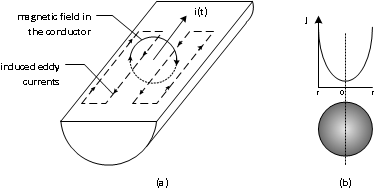

    Cabo de puro cobre só faz diferença pra POE. Pra dados ethernet em alta frequência a onda vai correndo por fora:

    O fato da alma ser de cobre ou alumínio muda a velocidade de propagação porque no meio do condutor, dependendo do diâmetro e frequência, tem uns campos parasitas, as correntes de Eddy. O padrão 802.3 da IEEE diz pra usar 24AWG com cobre ou CCA porque na frequência das portadoras do padrão esse diâmetro terá menos correntes de Eddy, a velocidade de propagação final muda pouco com cobre ou CCA nesse uso (95 a 105m, limite de TEMPO, não é problema de atenuar sinal)

    A questão não é ter cobre, tem que ver se o diametro é perene, que tipo de cobre e pureza de alumínio (Se for CCA), numero de trançagens no par (5 giros por metro é muito pior que 30 ou 40). Esse tipo de cuidado um cabo barato nunca terá, pode dizer que usa puro cobre e não funcionar nem com 95m, a culpa será de trançagem ruim, de sujeira no cobre, de setores com espessura pequena, esse tipo de coisa que faz a onda percorrendo o cabo ter umas correntes de Eddy no meio do condutor.
    (E alumínio é MENOS afetado por isso (por isso não tem nucleo de transformador com alumínio), CCA com alumínio no centro e cobre na borba nasceu então não como economia, mas como solução pro problema das correntes de Eddy no meio, quem dá qualidade ruim pra cabo não é o alumínio mas a má qualidade da produção do cabo CCA, e quem faz um cabo CCA ruim vai fazer um cabo de cobre ruim)
