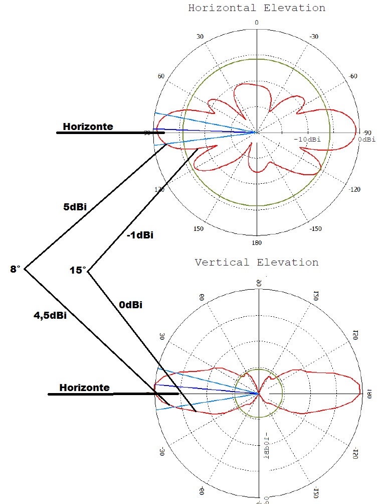

    A omnitik na verdade tem um uptilt elétrico de uns 1 ou 2°, dá pra ver na ficha da antena:
    http://i.mt.lv/routerboard/files/omnitik-patterns.pdf
    Ela manda pra baixo da linha do horizonte, a uns 8°, a metade da potência, ou seja, ao invés de 7,5dBi, nesse ponto vai ter -3dB, que é dá 4,5dBi de ganho nesse rumo.
    No fim das contas ela é mesmo MUITO mais aberta que a AMO 5G10 ou 13, mas ela emite 1 ou 2° pra cima, de modo que fica só UM POUCO mais pra baixo.
    Marquei aqui, invertendo tudo pra ficar no mesmo plano, que ganhos ela vai ter nuns angulos pra baixo da linha do horizonte:
Nome:	         omnitik.jpg
Visualizações:	297
Tamanho: 	164,0 KB
    Sempre vai ter diferença de sinal entre V e H por culpa dessa antena, e não pela zona de Fresnel ruim. Tipo V/H -58/-60.
    E ainda que sejam só 3dBi de ganho rumo aos 10° abaixo da linha do horizonte, se o rádio estiver em 20dBm isso dá 23dBm EIRP, em 110m o sinal cai 88dBm, então 23 - 88 = -65dBm, se for um NS Loco M5 com antena de 13dBi: -65 + 13 = -52dBm, sinal ótimo até pra MCS15 nessa distância.

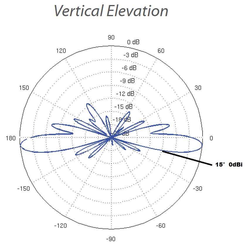

    As AMO 5G10 e 13 também tem esses 12° com várias ressalvas:
    https://dl.ubnt.com/datasheets/airma...amo_ds_web.pdf
    Quem está muito em baixo, a 15º da antena, vai ter sinal baixo igual da omnitik:
Nome:	         5g10.jpg
Visualizações:	281
Tamanho: 	126,1 KB
    Se o rádio está a 20dBm, vai ter 20dBm EIRP nesse rumo. Ter ganho ZERO não é ruim. Ruim é estar ainda mais fora do centro e a antena ter -10dBi, aí vai ter só 10dBm EIRP (20 + -10 = 10).

    A 8° o ganho não é de 7,5dBi (Nem é de 13dBi na Amo 5G13) mas sim uns 4 ou 5dBi, ainda terá sinal mais que suficiente.
