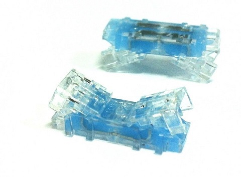

    Eu uso o gel desse carinha aqui:Clique na imagem para uma versão maior
Nome:	         bargoaGEL.jpg
Visualizações:	495
Tamanho: 	37,7 KB
    nos terminais do RJ45... Ele não dura pra sempre mas melhorou bem o problema de oxidação.
    É um conector bargoa para telefonia e tem gel no interior para prevenir oxidação dos cabos. Eu abro ele tiro o gel e aplico sobre os pinos do RJ45 (não fazer isso muitas vezes e nem em excesso no mesmo conector senão entope a porta lan).
    Esse conector deve custar uns R$ 0,50. Eu compro ele pois nunca achei somente o gel para comprar e porque também uso em outras aplicações.

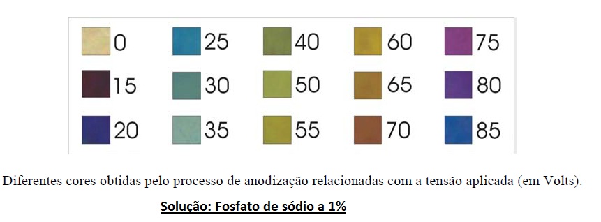

    Isso é o resultado dos sais minerais do ar, em contato com os 24V da alimentação. Gera anodização, é igual eletrogalvanização.
    Conforme a tensão, dá uma cor diferente:
Nome:	         anodiz.jpg
Visualizações:	397
Tamanho: 	50,2 KB
    (Depende do metal, pode estar dando um azul claro porque é cobre, a tabela acima talvez foi feita pra aço, não lembro de onde ela saiu)
    Ou bloqueia o contato com o ar, usando gel pra contato elétrico (Emendas telefonicas tem gel pra isso, telefone tem 50V, é fácil anodizar), ou acaba com a diferença de potencial com relação ao ar.
