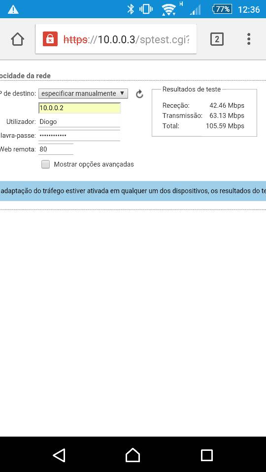

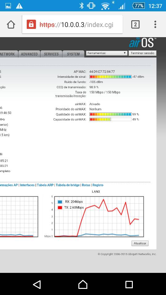

    Amigo to com um par de litebeam, paguei 320$ cada do ML. Tá a 700m visada boa e tá passando 50/50 fácil. Agora se qiser uma solução mais barata vai de intelbras wom 5000 mimo. Além de ser 2x2 vai passar fácil nessa distância.
    Enviado via D6543 usando UnderLinux App
    Padrão Re: Melhor opção ponto a ponto 300 metros antena
    Citação Postado originalmente por dodr Ver Post
