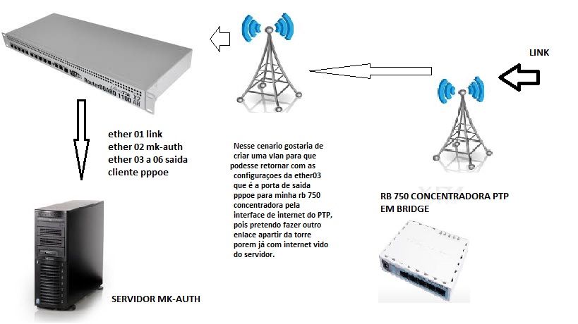

    pessoal também vestou com o mesmo problema, criei uma vlan com id 100 na rb 1100, na interface da entrada do link, e coloquei essa vlan id 100 como bridge da interface pppoe da RB, onde e controlada pelo MK-auth, essa vlan se conecta, em uma rb 750 que e usada como PTP, que tem visada pra outras localidades, nessa rb criei outra vlan com id 100 na interface, transmissão do link, e fiz uma bridge dela com a porta 4 da rb, porem a mesma na autentica, alguém pode me dizer unde esta o erro?

    Cara a VLAN não é feita na interface onde recebe o link, faz a VLAN na interface LAN, e cria um pppoe na interface VLAN que criou. Na outra ponta faz a VLAN com o mesmo ID na interface do PTP, cria uma BRIDGE e coloca essa VLAN dentro, pronto agora qualquer interface da rb, exceto a que recebe a VLAN pode ser colocada dentro da bridge que vai autenticar os clientes que chegam nela.
    P.S.: gente tanto VLAN quanto pppoe funcionam em camada 2!

    Mais se a interface que recebe o link e a interface que liga minha torre ao ptp e a única interface que tem conexão com torre do ptp

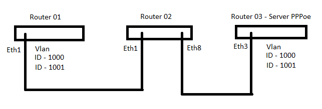

Nome:	         Esquema Vlan.png
Visualizações:	429
Tamanho: 	6,3 KB
    Boa tarde pessoal, gostaria de perguntar para alguém mais entendido em vlan se existe a possibilidade de fechar a vlan 1000 e 1001 do router1 para o router3 sem colocar a Eth1 e Eth8 do router2 em uma bridge. Lembrando que os três routers são Mikrotik. Obrigado.

    Tem sim mano! Faz o seguinte, R01 --> (eth1 [vlan1000 e vlan1001]) <--> (eth1 [vlan1000 e vlan1001]) R02 (eth8 [vlan1000 e vlan1001]) <--> R03 (eth3 [vlan1000 e vlan1001]).
    Feito isso vai no R02 e cria duas bridges, por ex, brv1000 e brv1001, aí na brv1000 coloca as duas vlans com ID 1000, e na brv1001 coloca as duas vlans com ID 1001, tenta mudar os nomes das interfaces, só mantem o ID para poder comunicar, se por acaso não funcionar avise aew!

    Vou testar e posto o resultado, obrigado.
