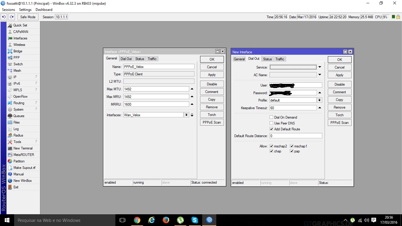

    Galera, seguinte, tenho um link adsl da OI de 15MB e uso um modem da propia oi da technicolor em bridge e faço autenticação por uma RB433uah e de umas duas semanas pra cá, o pppoe desconecta e nao consegue mais conectar, pra conectar novamene é dar rebbot na RB ou desativar porta q esta ligada o modem e o pppoe dai ativar novamente, dai ele consegue conetar novamente.
    ja troquei de modem porem o mesmo modelo unico q tinha pra teste, troquei de porta na RB, troquei cabo de rede, troquei fonte de ambos, coloquei bateria, nada adiantou.
    Bom.. venho até aki pra pedir ajuda de vcs, as vezes posso deixar passar algo.. errar é humano!
    Abaixo as config do pppoe:
Nome:	         Sem título.jpg
Visualizações:	589
Tamanho: 	189,4 KB

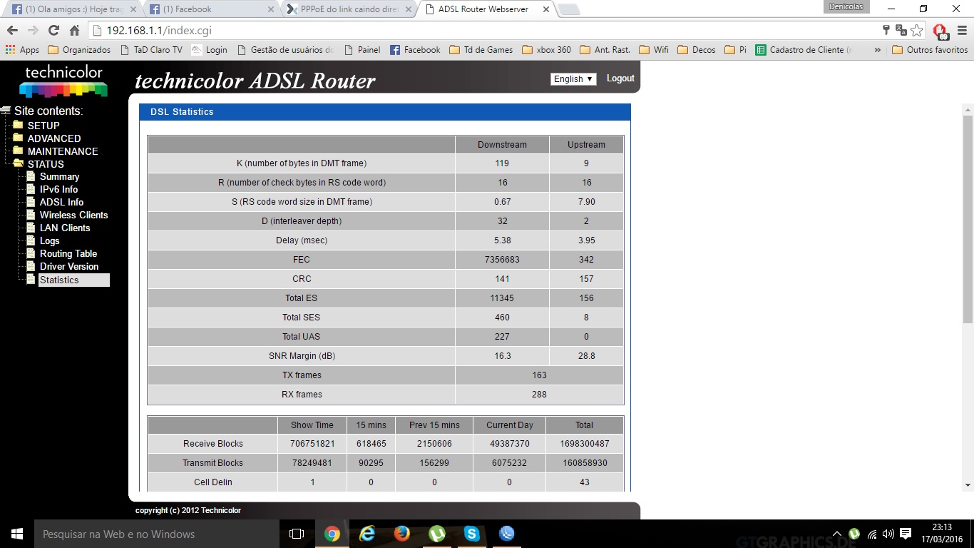

    Verifica SNR e Atenuaçao da linha do ADSL.
    Padrão Re: PPPoE do link caindo direto! Ajuda!
    Abaixo os status:
Nome:	         Sem título2.jpg
Visualizações:	325
Tamanho: 	188,5 KB
ID:      	63190Clique na imagem para uma versão maior
Nome:	         Sem título3.jpg
Visualizações:	471
Tamanho: 	207,3 KB

    Experimente mascar a opção Dial On Demand, ela serve para discar automático quando cair. Mesmo assim o problema deve está na linha ou até no modem já que isso não acontecia antes.

    Parece q sua linha esta ok. Mas ta tendo erros CRC. Aconselho trocar de modem, mesmo pq esse reseta as configuraçoes quando vc coloca ele sem o Oi WiFi Fon. Usa um td8816.

    Aumenta o mtu e mru da conexao pra 1500.

    mathcardoso se eu aumentar pra 1500 fica pior, parece que em 1492 foi o q menos caiu, a respeito do Fon eu consegui desativar o Wifi e o Fon de boa parece q foi uma vez so q q ele reseto por conta.. vou ariscar e comprar outro modem qq coisa..
    o engraçado q se eu colocar pra o modem autenticar fica de boa, mas nao é o que eu quero..
