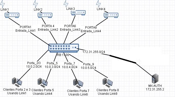

    Olá mestres, meu problema é o seguinte veja se alguém ja passou por isso
    Redes internas não se vêem, ou seja ping para nenhuma fora da faixa funciona, ping do ip 10.0.2.3 para 10.0.4.3 não funciona ou seja não se veem.
    Segue abaixo a imagem da rede
Nome:	         2.jpg
Visualizações:	282
Tamanho: 	99,7 KB

    Padrão Re: Problema com comunicação entre redes
    Vou dar um chute.
    Pela quantidade de link que você tem, deve estar utilizando balance, e fazendo isso na mesma RB que estão os clientes, então é preciso uma regra de accept entre as redes no mangle para que elas se comuniquem.
    berghetti,
    Obrigado pela resposta, bem ão uso balance os links são dedicados as portas nenhum cliente usa avulso, exemplo link 1 dedicado aos clientes 10.0.2.... já o link 2 dedicado aos 10.0.3.... e assim por diante sem balance.
    Como seria essa regra de aceppt, teria um exemplo
    Valeu
    mas para fazer determinada faixa de IP sair por um link especifico, voçê deve ter usado o mark routing (né? )
    se sim, é o mesmo principio do balance, a regra é simples, mais o menos assim:
    /ip firewall mangle add chain=prerouting action=accept \
    coloca acima das outras regras.

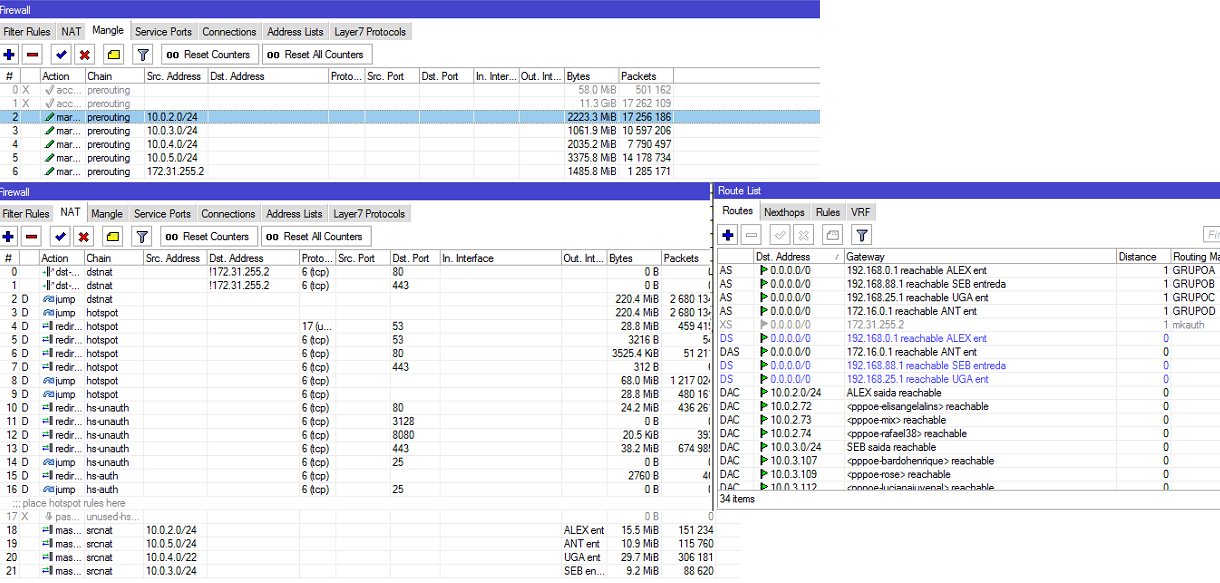

    Exatamente usando MarkRouting, fiz o teste adicionando o accept ele derrubou todas as redes.
    Segue as regras
Nome:	         123.png
Visualizações:	244
Tamanho: 	256,6 KB
    Coloca a regra de accept mais específica, apenas entre as redes dos clientes.
