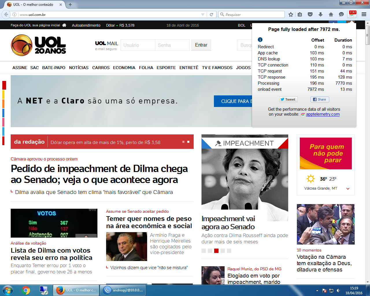

    1.1. - Navegação
Nome:	         bfifo-Navegacao.png
Visualizações:	1544
Tamanho: 	491,7 KB

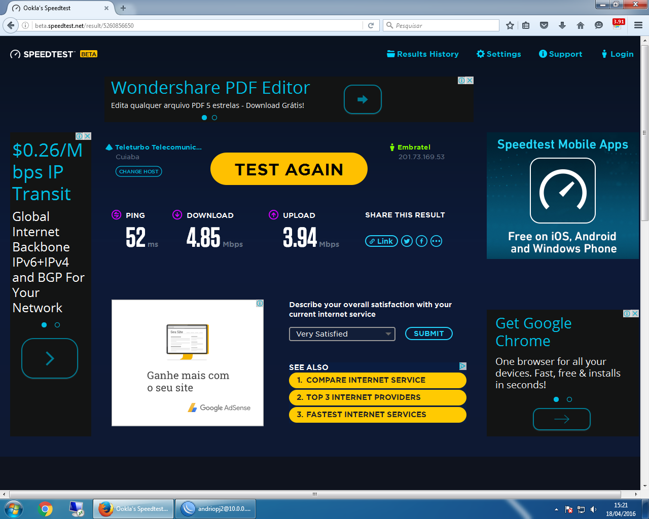

    1.2. Medição de velocidade
Nome:	         bfifo-medicao.png
Visualizações:	1559
Tamanho: 	196,1 KB

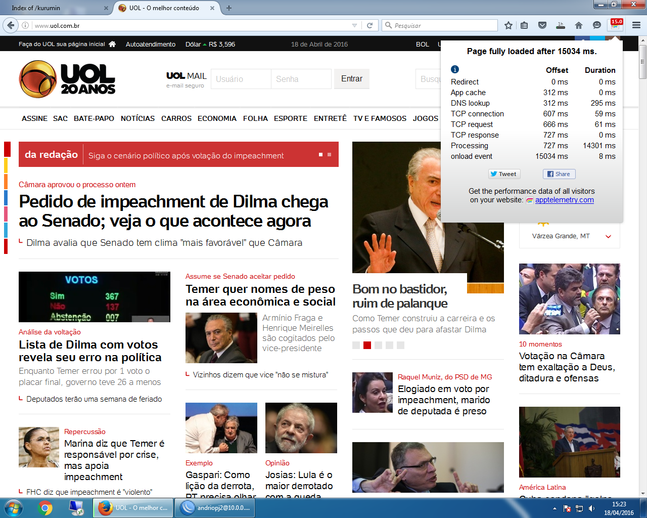

    1.3. Navegação e Downloads simultâneos
Nome:	         bfifo-NavegacaoComDownload.png
Visualizações:	1500
Tamanho: 	660,3 KB

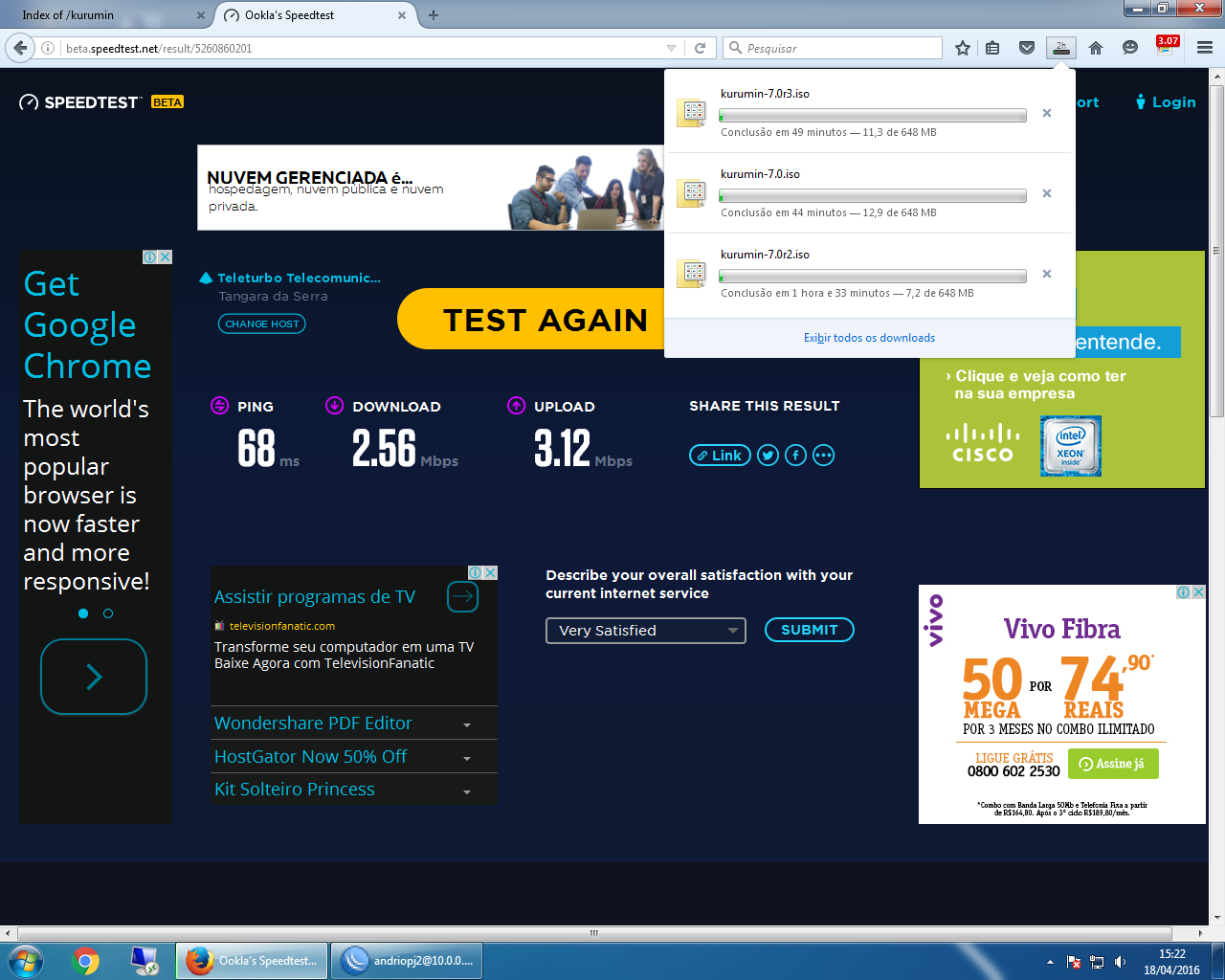

    1.4. Medição e Download simultâneos
Nome:	         bfifo-MedicaoComDownload.png
Visualizações:	1511
Tamanho: 	228,8 KB

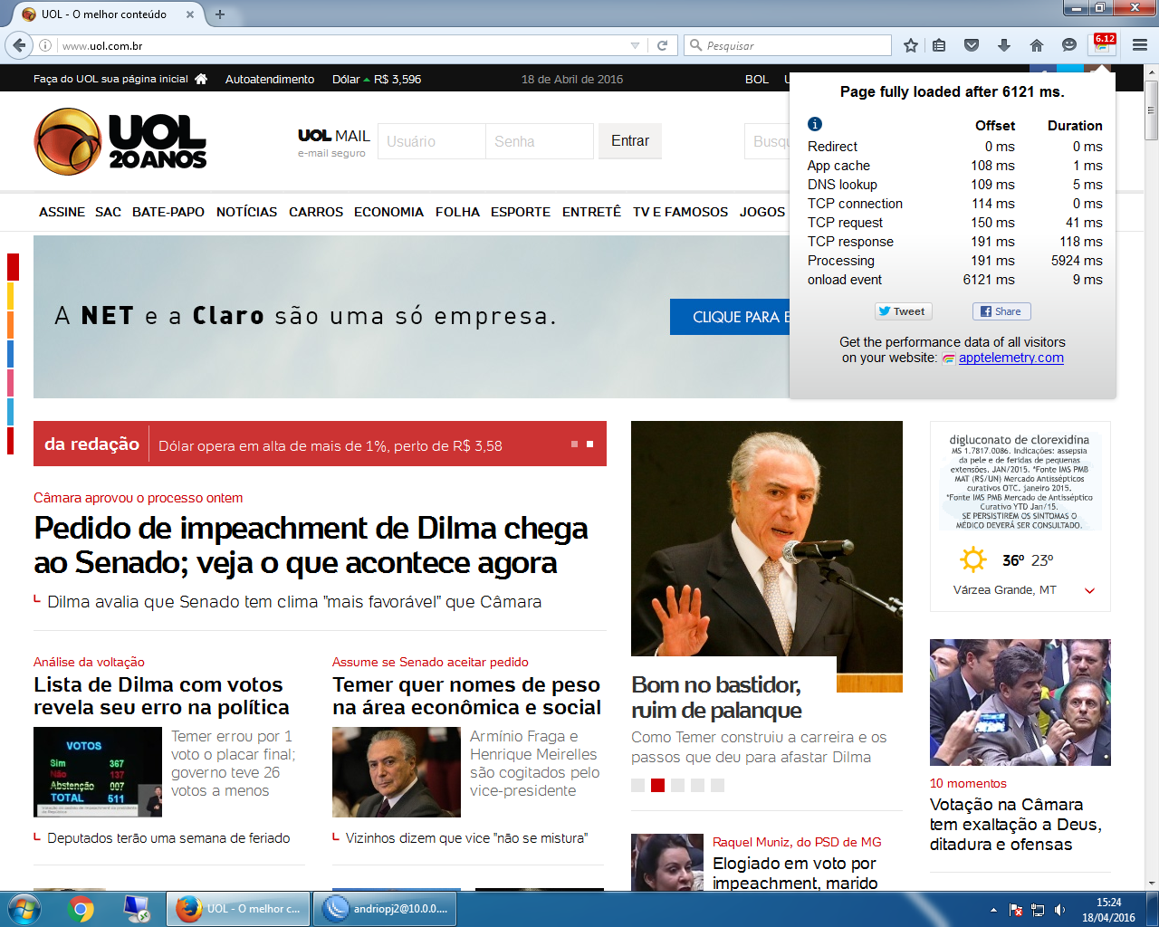

    2.1. Navegação
Nome:	         sfq-Navegacao.png
Visualizações:	1479
Tamanho: 	549,9 KB

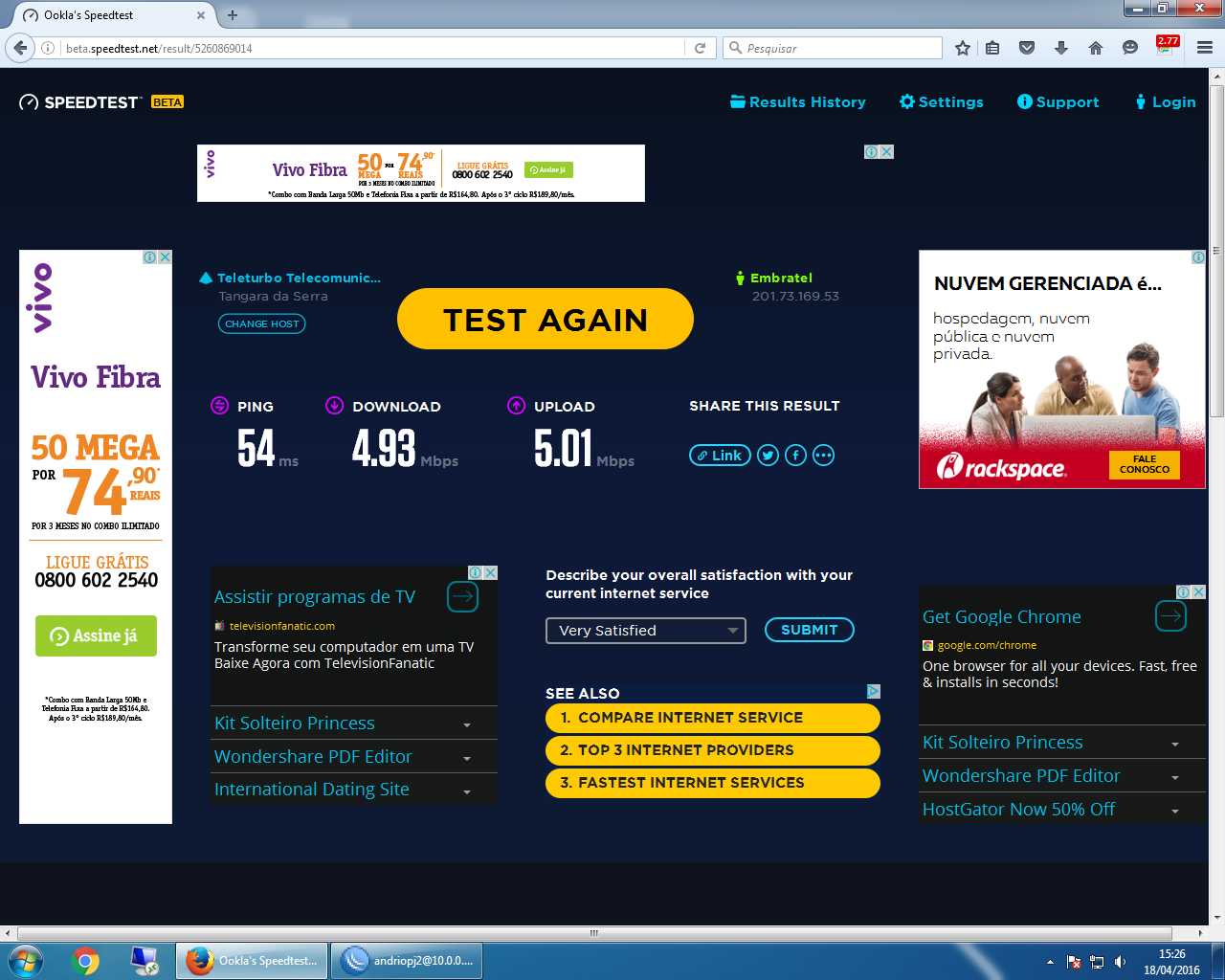

    2.2. Medição de velocidade
Nome:	         sfq-Medicao.png
Visualizações:	1474
Tamanho: 	230,3 KB

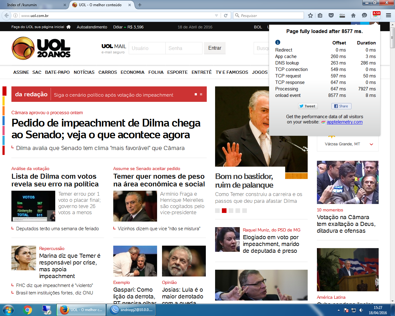

    2.3. Navegação e Downloads simultâneos
Nome:	         sfq-NavegacaoComDownload.png
Visualizações:	1469
Tamanho: 	651,9 KB

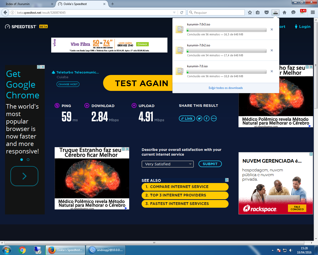

    2.4. Medição e Download simultâneos
Nome:	         sfq-MedicaoComDownload.png
Visualizações:	1460
Tamanho: 	309,5 KB

    Navegação = Tempo Total de abertura do site foi de 7792 ms
    Medição velocidade = Down 4.85 Mbps, UP 3.94 Mbps
    Navegação+Download = Tempo Total de abertura do site foi de 15034 ms
    Medição velocidade + Download = Down 2.56 Mbps, UP 3.12 Mbps

    Navegação = Tempo Total de abertura do site foi de 6121 ms
    Medição velocidade = Down 4.93 Mbps, UP 5.01 Mbps
    Navegação+Download = Tempo Total de abertura do site foi de 8577 ms
    Medição velocidade + Download = Down 2.84 Mbps, UP 4.91 Mbps

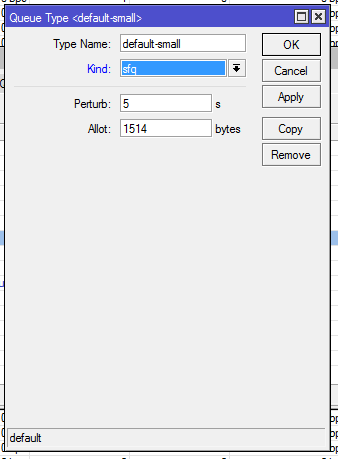

    Pra testar o SFQ basta alterar no default-small(to usando pfifo atualmente) ? os demais campos "Perturb" e "Allot" deixa default ?
Nome:	         default-small.png
Visualizações:	506
Tamanho: 	7,9 KB

    Padrão Re: Bfifo ou SFQ
    O allot é o tamanho do pacote permitido, se reduzir ele abaixo do MTU vai quebrar pacote. Pra mim não faz muito sentido aumentar ou diminuir ele já que deve ter um limite no MTU em outros pontos no caminho.
    O periodo em perturb é o tempo que a tabela de redivisão atual fica em uso, por padrão a cada 5s essa tabela é reorganizada. Aumentar ela pra coisa tipo 5 MINUTOS pode gerar um alto tráfego num link (Pois em minutos o tráfego de cada um pode mudar muito). Mas usar um tempo muito curto tipo 1s ia gerar mais uso de CPU pra refazer tudo isso.
    O perturb talvez valha a pena testar uns 10s, vai que reduz o uso de CPU, mas... pode dar uma afogada numa ADSL se operar perto do limite de cada uma. Se for só link dedicado pode meter 10 ou 15s, e acompanhar se o trafego em alguma porta não sobe demais as vezes (Por falta de o SFQ redividir os sub-queues). A teoria é simples, na prática sei lá que tipo exato de conexão vai ter, que varia muito de velocidade em poucos segundos.
