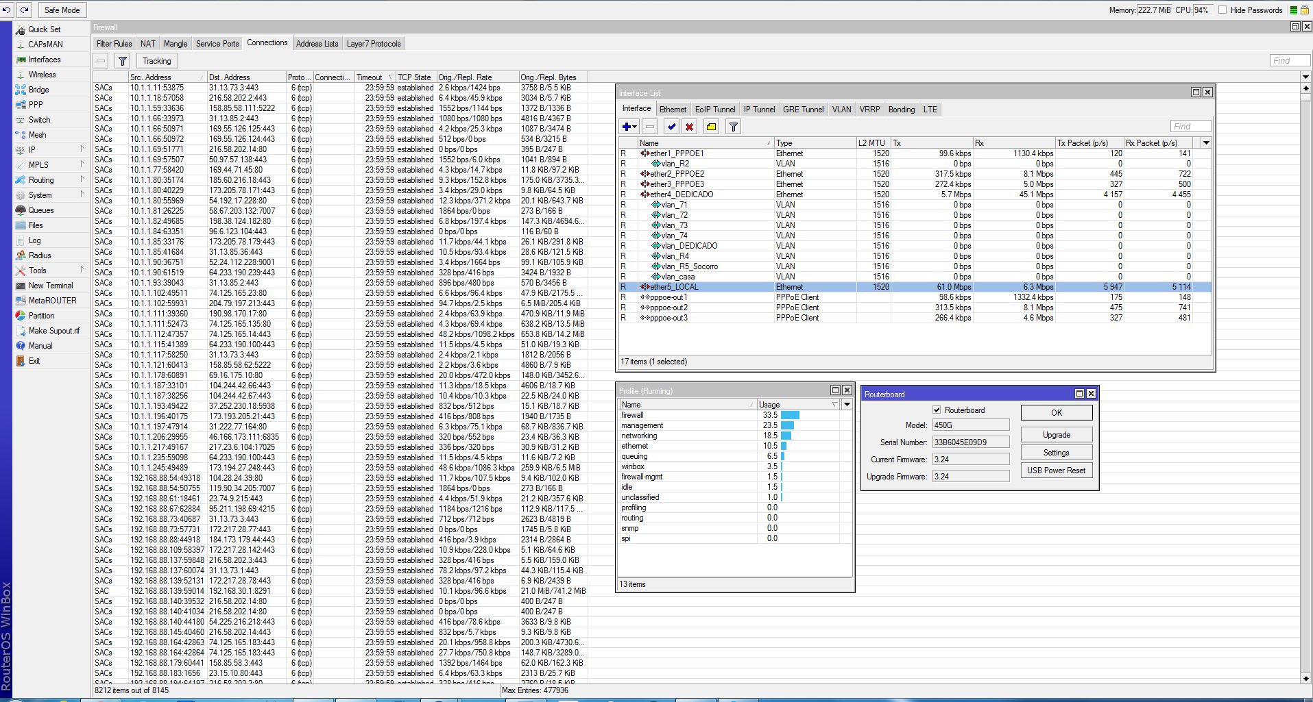

    Tenho uma 450G em produção aqui. Logo irei receber um link maior, pois o atual está saturado e irei colocar uma RB850GX2 no lugar (excelente custo benefício, tenho ela em produção em outro local).
    Abaixo um exemplo de 450G saturada fazendo o balance para 180 clientes com planos de 1 e 2MB. A RB está no limite, na verdade deve estar limitando o balance. O simples fato de manter aquela "janela de firewall /connections" aberta fez o processamento subir para 94% (com todas as janelas fechadas o processamento cai para 60%).
    Tem alguma coisa que eu possa fazer para a RB450 utilizar mais ram? Pois ela tem 256MB e ainda tem uma sobra de 223MB. Talvez alguma configuração de buffer/cache...

    Se clicar no Tracking tem como diminuir esses timeouts, geralmente diminui muito a lista mas nunca consegui avaliar se reduz significativamente o uso de CPU (Com as ADSL lerdas daqui, nem com RB750, nem com 450G, nem com balance TPLink, se consegue muito tráfego). Mas se reduzir esse timeout de 1d pra 1h já limpa muito a lista. O resto em 3s eu acho interessante (E talvez 1 minuto pra TCP generico).
    (E quando o timeout excede e a conexão ainda está ativa nos 2 lados, a conexão não cai, isso só limpa conexão inativa)
    Timeout bem curto dá no mesmo que rodar script pra de x em x tempo dar um remove nas conexões.

    Em alguns casos da pra aplicar o fast track, não sei exatamente o que faz, parece que pega uma conexão estabelecida e todos os pacotes que passarem por essa conexão não será mais avaliado pelas regras de firewall, não sei se é isso, se alguém souber, mas tá aqui:
    http://wiki.mikrotik.com/wiki/Manual:Wiki/Fasttrack
